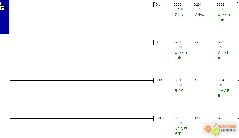

如图我想咨询一下,三菱PLC D204里面的数字变化,k4也跟着变化,我想把D204直接写到K4的位置,写不了,怎么样才能数字一样。因为D201的数字在触摸屏上会变化,所以D204的数字就会变化,但是有要求K4的数字和D204里面的数字一样,不知道怎么写,希望大家帮忙指点一下。谢谢、

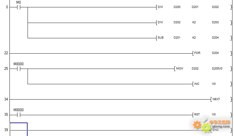

用循环+变址!

非常感谢1楼老兄,我明白了,谢谢指导学习,谢谢。。
