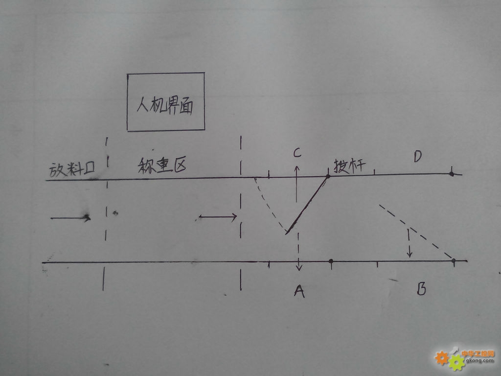

前阵子在中央10套,《我爱发明》栏目看到一位老兄做了一台能自动根据重量挑选分类小到10几克大到几十克的鱼虾等水产产品的设备。我按我的理解画了一个流程图,大体分三块区域,放料区,称重区,分类出口区这三段皮带传送机。使用过程大体是先在人机界面中设定ABCD各出口的打开重量区间,开机后,把产品放到左边,当经过称重区时系统采集重量信号,打开对应设置的出口拨杆,完成分类,节目没有介绍内部控制系统用的是什么,是不是PLC加的称重模块,谁给讲讲这个程序。

如果和重量有关的 肯定是有称重嘀 没的重量区间 应该存在比较嘀 这个东西 在电视上一个节目叫我爱发明里就有这样的机器 鱼的分类的机子 鱼从上面过 推板把鱼推到不同的容器里分类

关于读取重量现在有些PLC有称重模块,没有的可以用称重变送器,也可以直接与电子秤通讯。重量读出来了然后与分类设定的重量比较就可以了。其实我觉得重要的是这些鱼虾是不是一筐倒进去然后自动一条条的分开来去称重,还是人手一条一条的放上去。

我觉得应该是单片机,如果用plc成本高而且有点浪费。

呵呵,很简单的控制要求。
产品按顺序进入称重区,由PLC连接称重模块检测,确定是划拨哪一个区域。

我觉得那个,皮带线在运动的情况下称重,才是技术的关键,后面的分选都是基于,测量值的比较

运动的情况下不可能进行称重测量的,因为运动中称重,会导致不准的现象。
应该是暂停送料之后才进行的称重作业。

在入口区如何把鱼一条条的分离开来呢?如何识别是鱼还是虾呢?

看了一下节目,说是重量传感器计重量。看电箱好多电路板。
