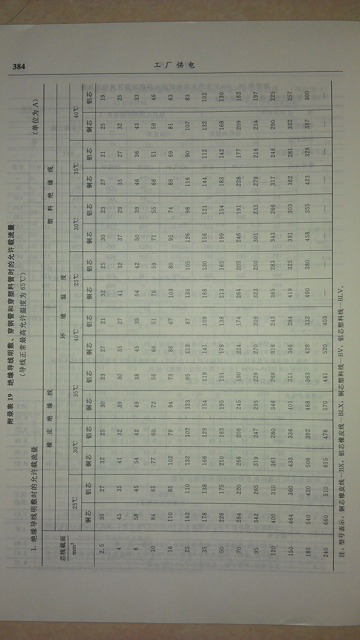

1.手册上讲的2.5下乘以9,这还是铝导线,但实际看他们放线的时候,至少放大了1个等级,比如15KW的电机,电流就30A左右吧,算下来4平方的铝线就够了,2.5平方的铜线也刚好,但师傅他们至少放了6个大的铜线。为什么这么没自信呢?(PS,没有穿管)

看到这就想起了《葵花宝典》里的私房收藏篇。铝导线:2.5加三,4加四 6后加六....
楼主应该多多请教身边的师傅,经验多数时候比书本来得靠谱。

师傅下的对。我给15kW电机配电缆也是这样的,16方的(且是铜线)。用着放心。要树立做什么东西,就是给自己用的思想。用够了,用足了。百年大计。

6平的线只是合适而已
不是不自信,是对电缆不信任,另外环境的复杂性很难讲到现场实际能过多少电流,手册上的只是理想情况下的电流

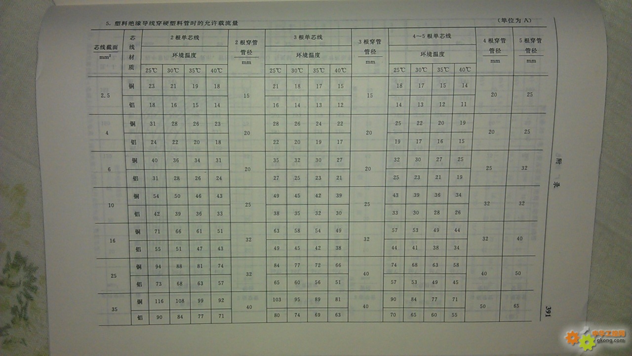

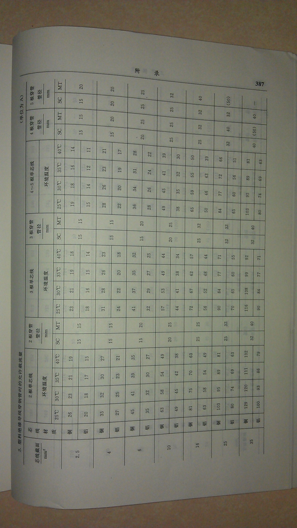

回去把工厂供电这边书多看几遍,仔细看。看不懂,认真再看,就明白了
从头到位看,不要只看后面。 只看载流量图不如不看,选型不仅仅只有载流量这一点,绝缘材料, 允许压降,穿管环境,环境温度,导线温升,散热,还有导线系数
入下面图

还要看 距离远近!远了10平方也不够用!
