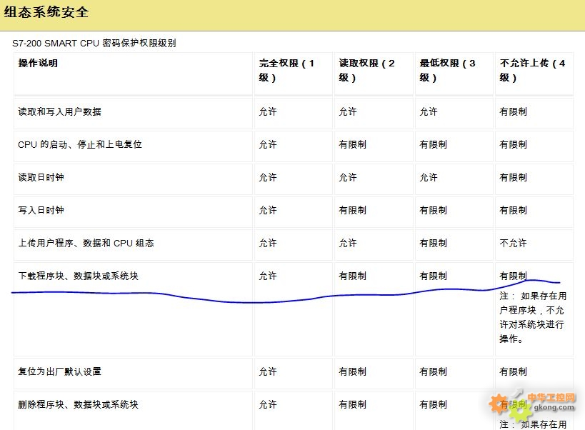

我现在的机器有点点怪,操作人员可能要经常进入系统上传运行参数,但我又怕出问题,所以想设置为禁止下载功能。因为如果能下载程序,可能会出现误操作而引起机器运行出问题。所以就想禁止这项,但我没有找到相关的设置。有谁有这方面经验的,介绍一下,谢谢。

系统块中安全选项设定安全等级。

谢谢,我也看到了这个的,但是进入设置时,安全等级里面,输入密码后,好象都可以下载和上传。我只要单一的禁止下载功能。
我再细看了一下,权限2可以禁止下载,谢谢
