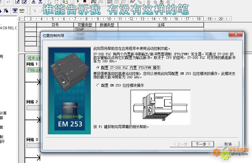

关于高速脉冲输出的向导!求详细解析

下个S7 200的库“MAP SEERV”,比向导做出来的好用点

网上有这方面的教程

Q0.0 Q0.1怎样弄绝对位置?

后面运动包络里面不是有绝对位置的设置吗

可以选一个绝对值编码器RS485信号的,进200的通讯口,这是真实的绝对了,读到的信号就是绝对值位置的。

扩展模块253就有绝对位置!

西门子200有一个绝对位置控制库,可控制2轴

额 我现在定位用相对位置;不确定因数太多 很容易出错!
