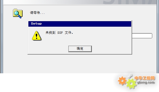

谢谢各位!
网上下的STEP7 5.5CH安装不上呀
有一下错误
无标题
求教怎么回事!
[此贴子已经被作者于2014/8/19 11:03:03编辑过]

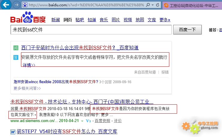

发表于:2014/8/19 11:04:18
回复 #8楼 gxxgs
百度一下呗
