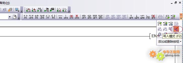

我在三菱GX WORKS2 中编程后,用软件的模拟功能模拟后的程序不能更改了。请问各位老师为什么。

点击一下工具栏的写入模式。

发表于:2014/8/31 0:13:44
以下是引用mountain_xu2014/8/30 21:36:26的发言:
你找到在哪了,可否提供更详细的信息给小弟?
点图中的图标,选择写入模式

f2,编辑;
f3,监视;
f4,转换;
shift+f3;监视状态下写入;
有了这几个快捷键,还需要再找什么按钮呢。
