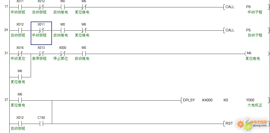

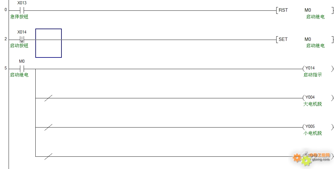

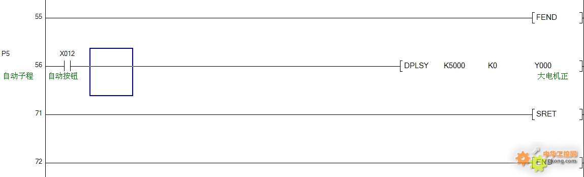

图中是我截取了部分程序:按下自动按钮,电机开始正转,当按下急停按钮后,y0立即停止输出。问题是,当松开急停,再次打到自动,电机不动,复位按钮也失效,y0不再输出脉冲。
我做过测试,手动程序(点动)在按下急停后,松开仍然可以手动,复位也能用,一旦进入自动程序,急停后就没脉冲输出了。
求解释。。。。。。。。。

方向是哪个?

松开急停后,要再次启动才行啊?

已经再次启动 我从手动搬到自动 相当于重新驱动电机

M8349置位后再复位下

启动按钮下降沿有效?急停过后,启动按钮给了下降沿吗?

这个没问题。。。

加了个rst M8349也不管用

我觉得跟子程序的输出保持有关系
