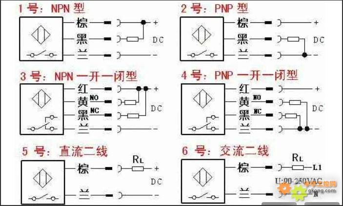

我的意思是在机器上24V的两线的感应器能用三线的代替接上去吗? 机器上三线的感应器能用两线的代替接上去吗? 如能代替的话线要怎么接法???表情

这个不好说吧 你说的是接近开关  光电开关.... ?  有些是可以的   有些是不可以的
3线接近 电源 +和—  信号   2线接近 电源+   信号—   两线的回路中必须带它允许电流的负载后,才接到电源中去

两线接近的电源+ 和信号-能接到三线接近开关中的电源+和信号线上使用吗,反之呢?

输出信号一样就可以的。三线多出的一条是电源线。

如果可以的话怎么接啊?,

   输出线一根,另外一根是电源线中的一根
