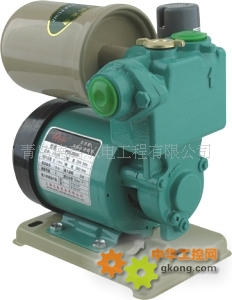

此泵的压力开关在哪个位置?

自吸泵的压力开关在哪个位置?怎么调节啊?我的自吸泵不会自己停了,用洗衣机洗衣服就会太浪费电了。求答案!!!

黑色圆筒盖子里面就是压力开关。打开盖子反面有调节说明。

黑色的

应该是压力开关失灵,里面角上就是,打开盖子先调节一下,不行只能更换。

今天刚修了一台,出了你说的这问题就是压力开关故障,拆开研究一下吧

灰色塑料盖打开 里面有个不锈钢螺丝可以调节

谢谢
