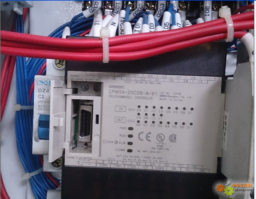

    我用9.0版本的cx-programmer进行连接CPM1A-20CDR-A-V1,连接不上,说不支持此型号PLC,该用哪个版本cx-programmer进行编程,下载cx-one哪个版本?两个不同版本的cx-programmer或cx-one能共存于一个操作系统中吗,不行的话,该怎么办?谢谢!

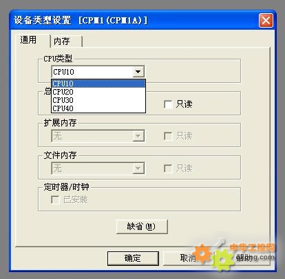

我用6.1的就可以。
9.0的没用过,按说应该可以,是不是CPU的类型选择的不对。

直接自动在线连接的,没选择CUP类型

发表于:2014/8/5 19:33:32
以下是引用陈大围2014/8/5 19:20:55的发言:
以下是引用hwl1232014/8/5 16:18:47的发言:
我用6.1的就可以。
直接自动在线连接的,没选择CUP类型
你看我这PLC的型号是多少,我怎么找不到
