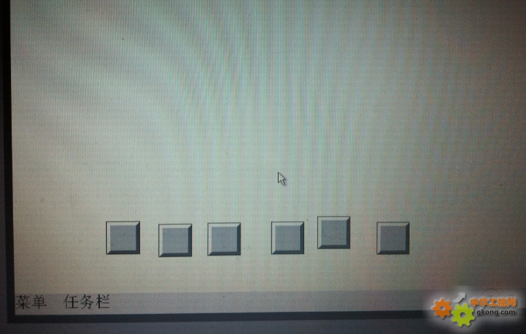

如何切换画面啊 就只能用一个主画面吗 如何调用啊

本人第一次做触摸屏 请各位大神看看  想用底下一排按钮切换画面 望版主告知

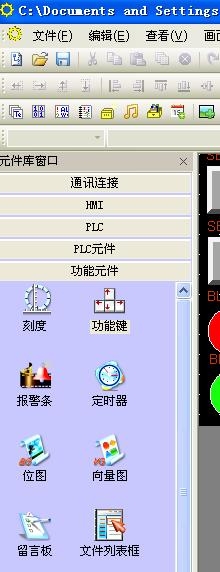

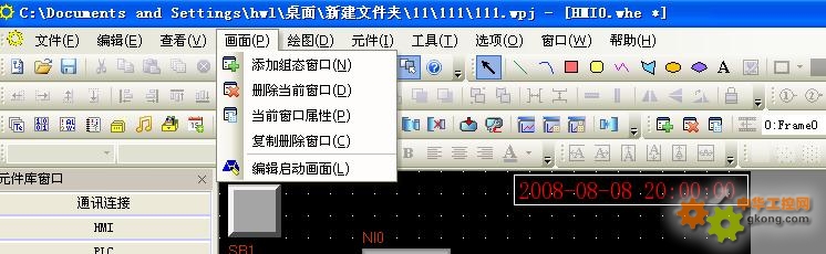

首先要添加组态窗口
然后在功能元件中选择功能键

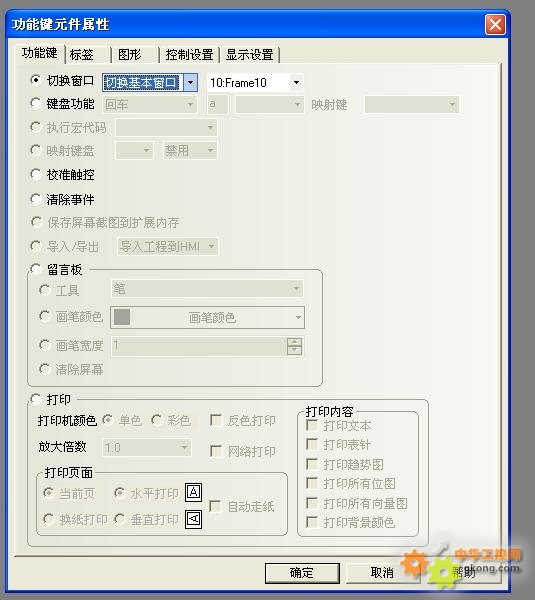

最后在功能键的属性中进行设置
