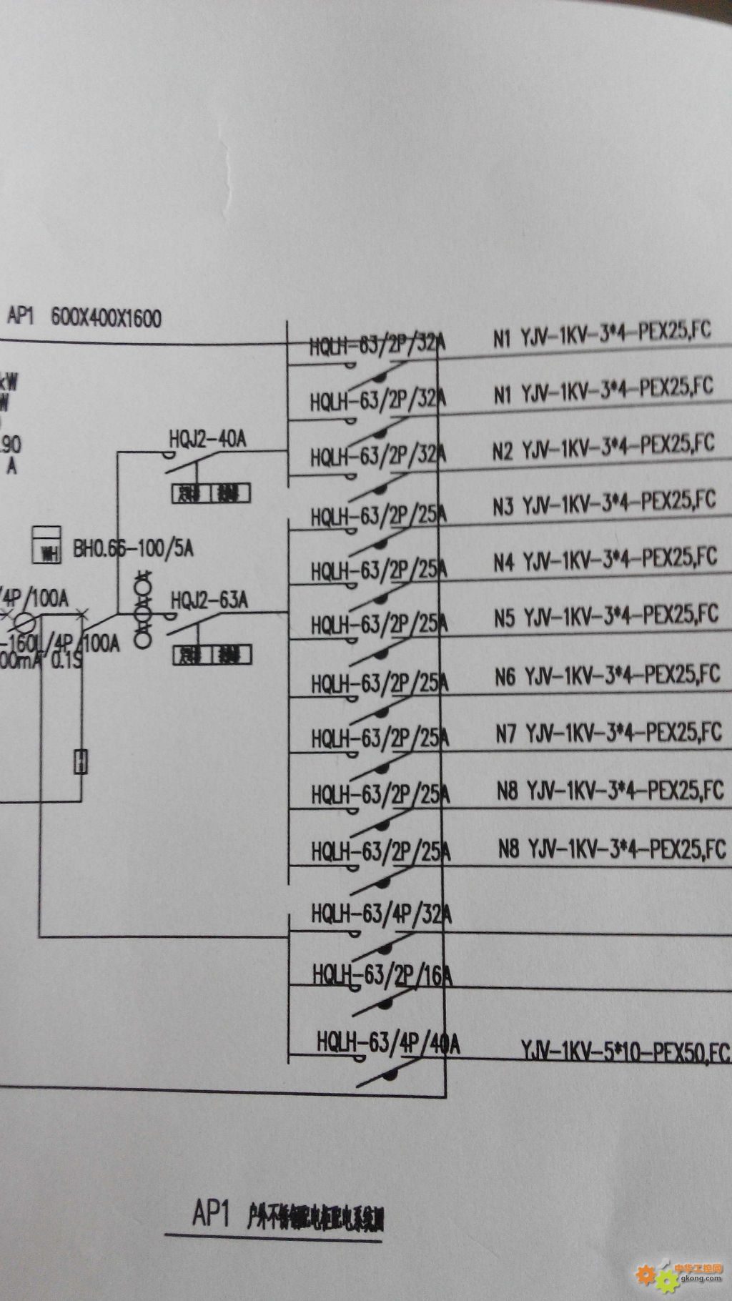

请帮忙看看电路图

HQLH代表什么,那个符号就是一半空心半圆一半实心半圆什么意思
请求解答谢谢

断路器,百度下就出来了。

应该是断路器,旁边不标明型号了吗?

按3楼提示,HQLH果然是断路器;
其图形符号,可能与常规表示不同吧。

HQLH是带漏电保护的小型断路器,有2P,4P的

应该是型号不同所以表示也不一样吧

这个符号应该是代表了厂家的
