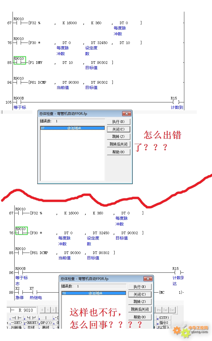

搞了3天,真不知如何会出错!

FP0R的PLC,要先赋值,否则报警。
如果把R9010换成一个其它开关,可能就不会这样了,如换成R100,试试看。
DT10本来就是一个16位数据,你要弄个32位传送,这也可能是一个问题。
最主要还是不要上电就执行。

我现在是“语法错误”!!

DT10是十六位相乘的结果,是32位的。语法错误,是因为图中乘法指令触发条件不能是R9010.

不好意思,是85那行前面不能是R9010

实在不明白的话,可采用一句一句的排除方法.

终于搞出来了!都快3点了!
