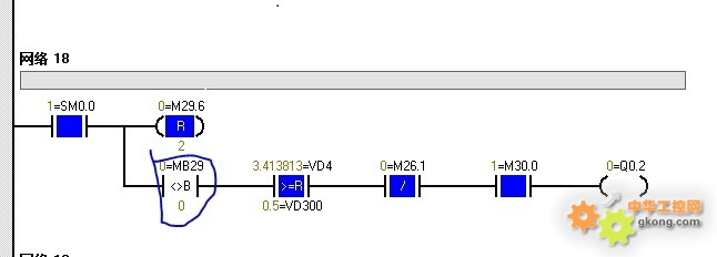

S7-200程序问题——图中MB29是什么意思,不是很明白现在是它不动作,所以Q0.2不吸合。MB29在全程序里,只用这一处,请指点。

这个程序是不是带触摸屏的啊,有可能在触摸屏里设置的啊

MB29就是M区一个BYTE寄存器罗,8位二进制数,M区不只是支持BOOL类型的

MB29是一个字节,2进制8位数据,由M29.7~M29.0组成。梯形图中MB29<>0可以理解成M29.7~M29.0一共8个位至少有一个位是1。

MB29是一个字节

你可以查M29.0-M29.7。

查MB29的值.估计你有人机界面类的东西.

估计跟M29.6有关系,感觉像是启动的功能
