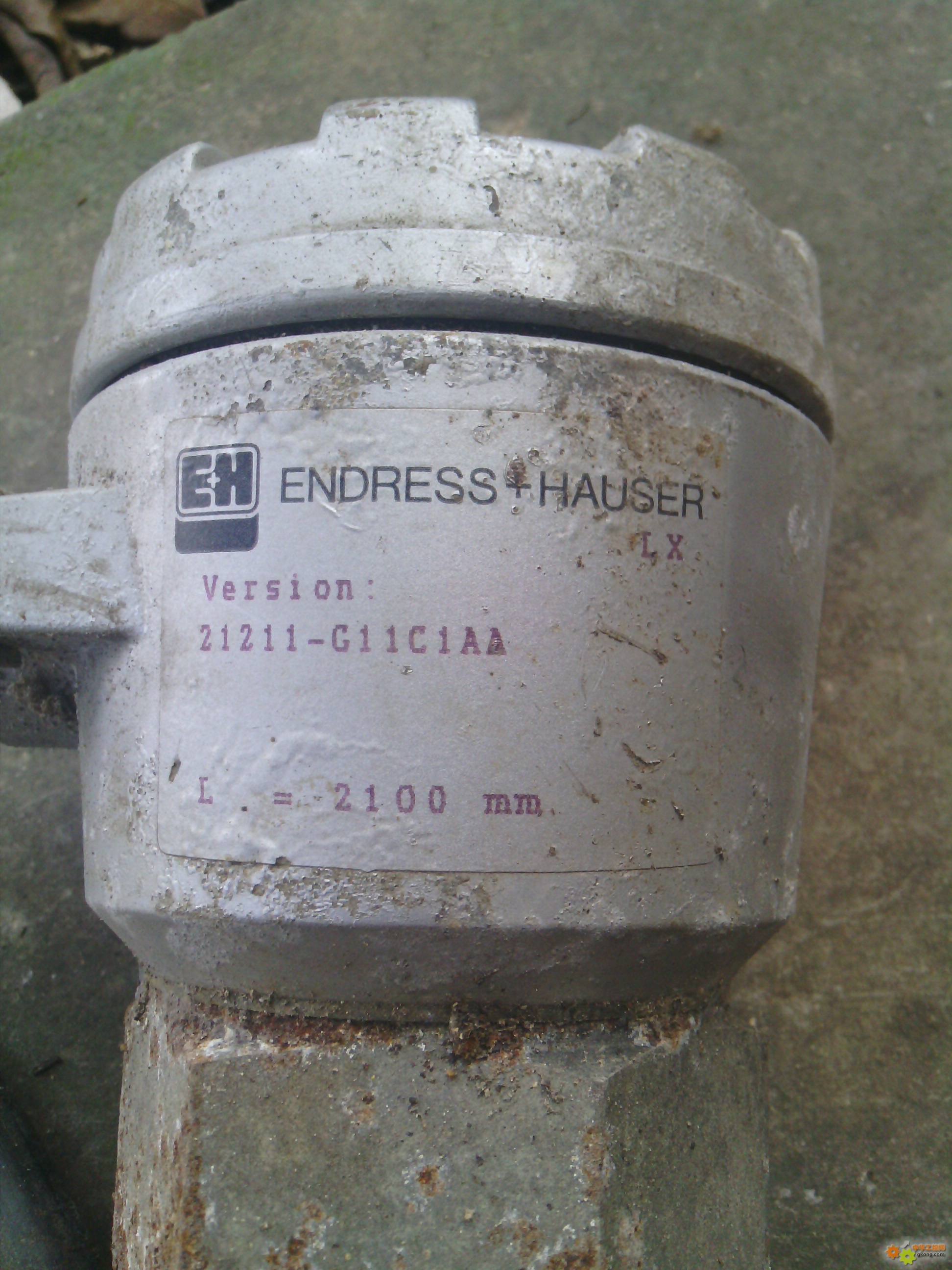

是E+H的料位计,但不知是什么形式?怎么产生信号?

因为这料位计没有说明书或参考数据,不知哪位大神用过能提供点资料给我,多谢!

网上或官网上找找,不求相同,相似的看看也会明白的!

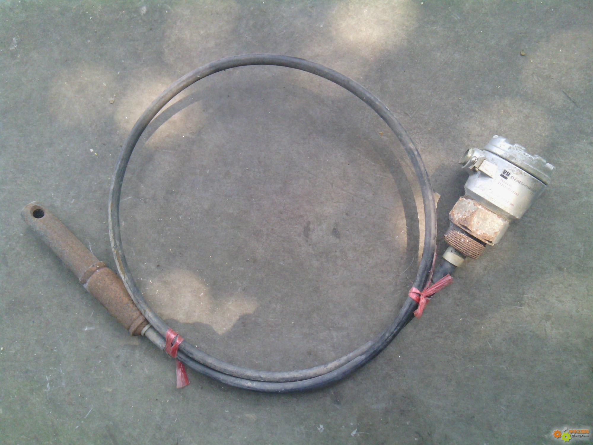

好像是投入式液位传感器。
测量高度是2100mm。

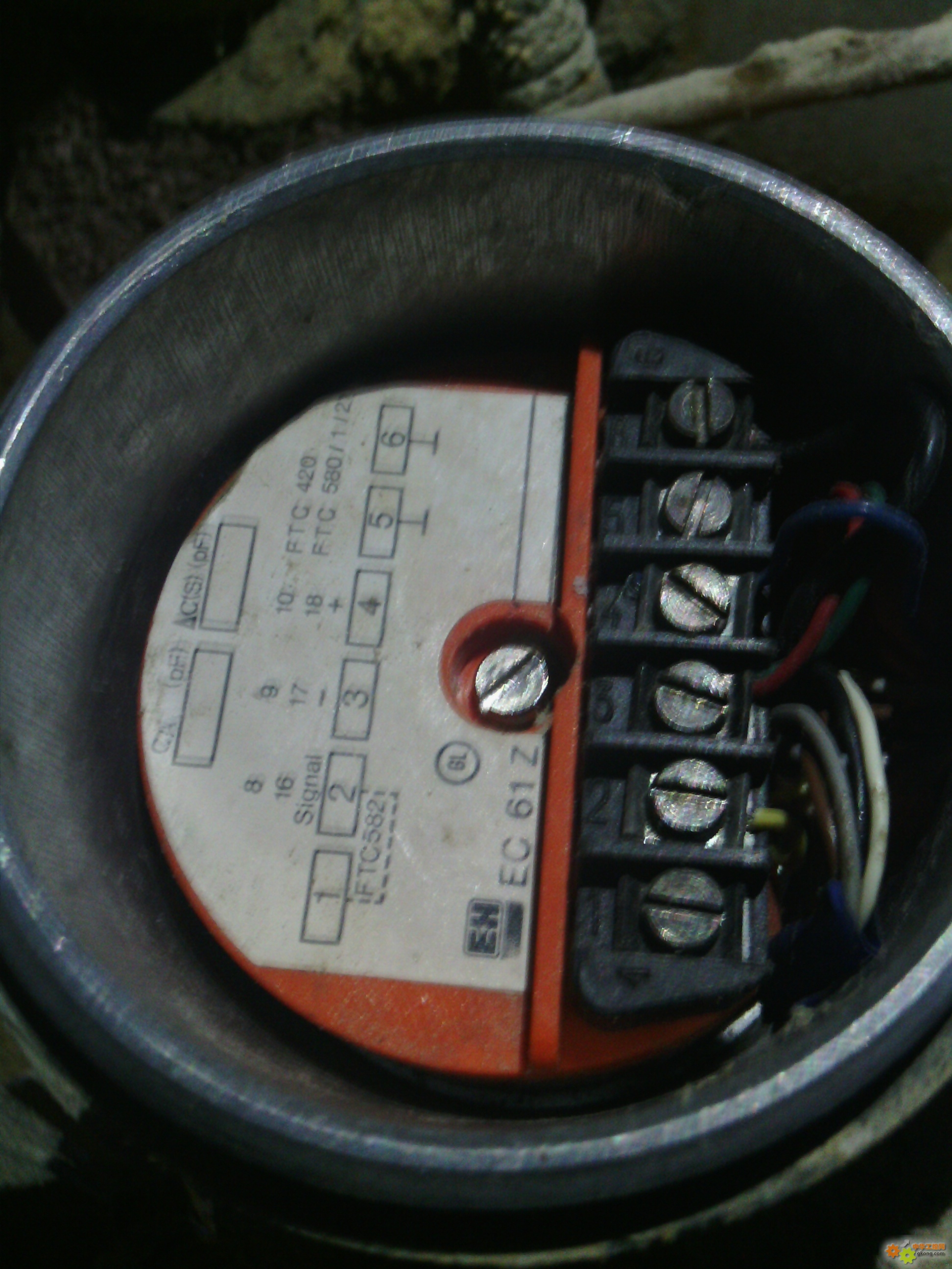

产品介绍
电容式探头的变送器
应用
电子插件EC 61Z是电容式限位探测变送器,与限位开关nivotester FTC 325 3-WIRE或FTC 420/421/422配套使用。
产品特点:
适用温度范围广
探头上有导电介质也可使用
