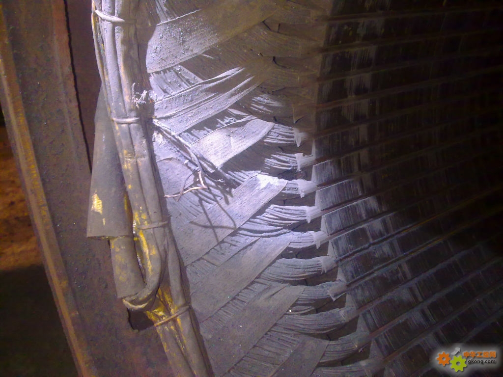

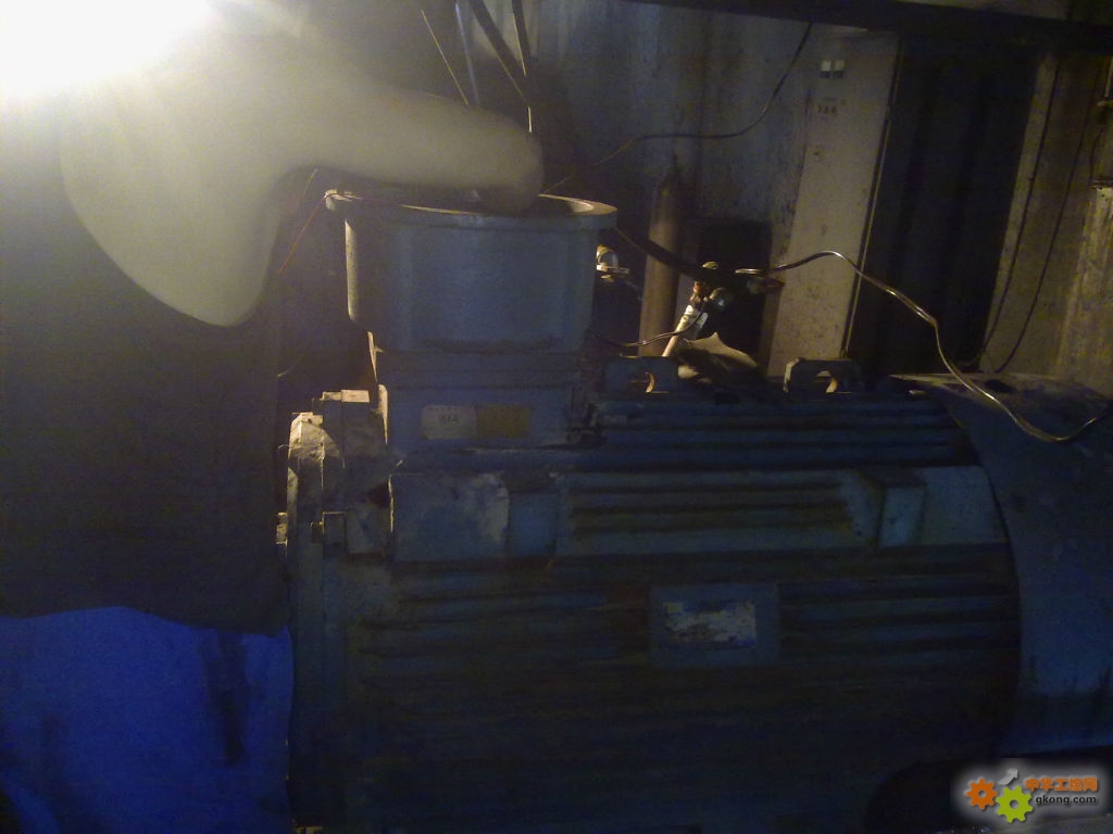

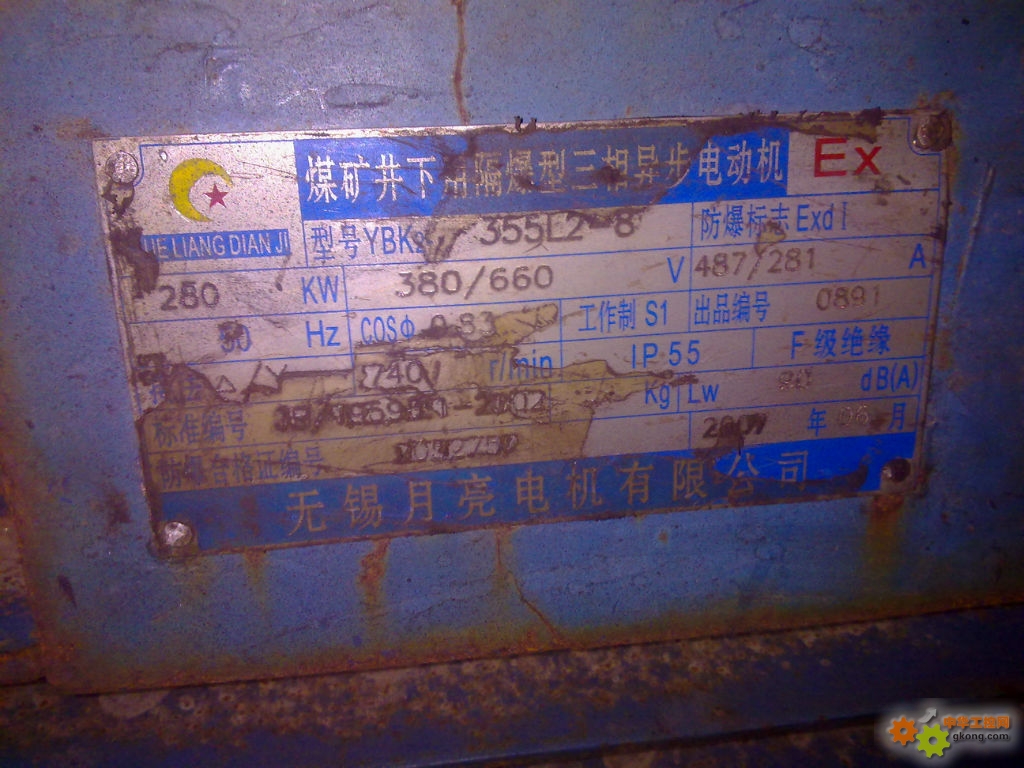

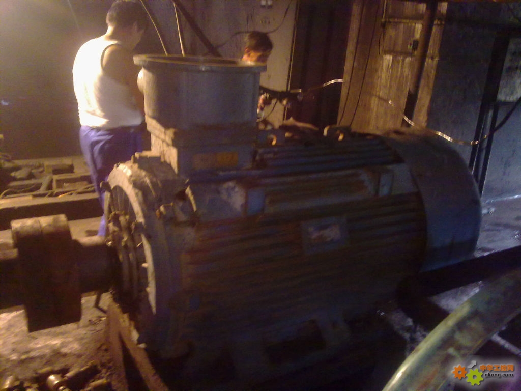

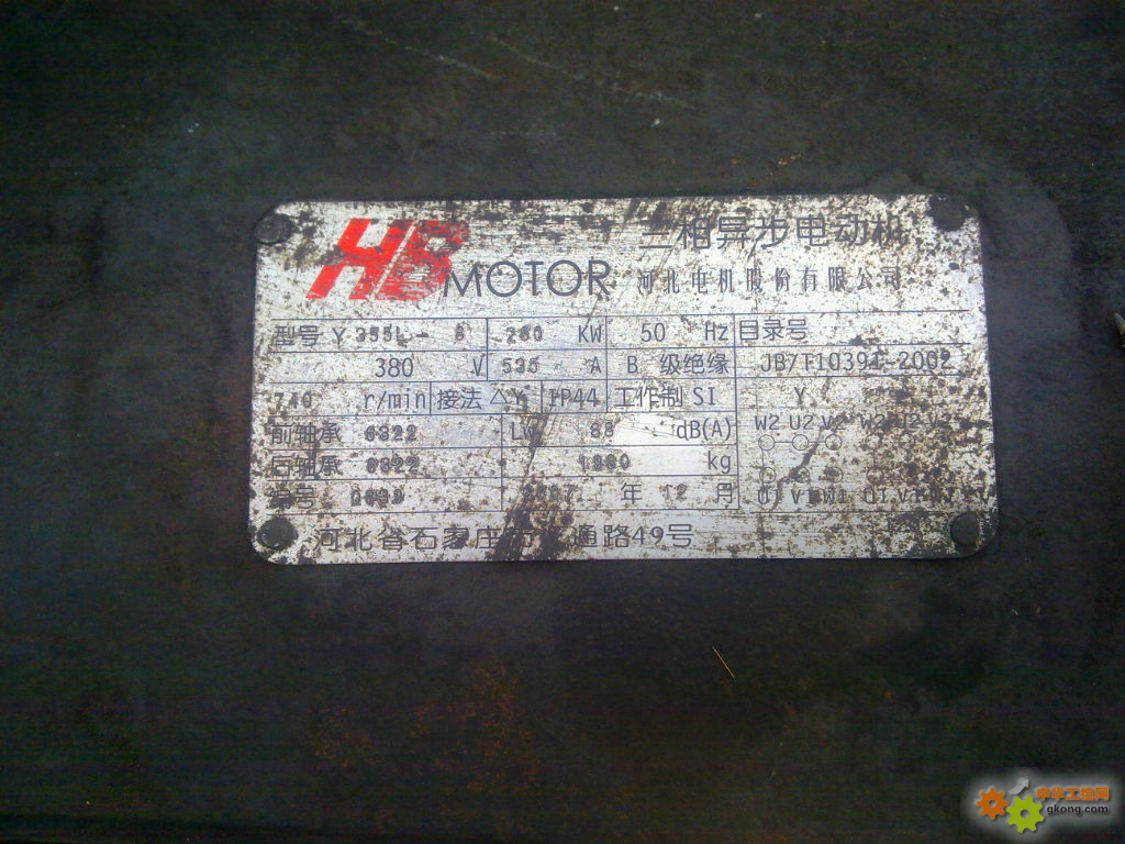

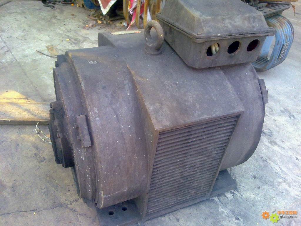

一煤业公司重介泵用电机,前天正常工作直至下班;第二天上班便出现启动不了现象。经电工检查电机绝缘全无,电话要本人过去测量结果是两相机穿并接地,宣告电机烧毁;究其原因,工人反应可能是车间水管喷水所致。领导层连夜赴外地采购回同功率电机一台。熟料断续工作不到15小时,同样故障现象发生。至此老板才意识到问题严重,几经探讨方得出最起码系变频器保护功能故障,方联系厂家维修保养。经拆解系线圈击穿短路。又将变频器空载启动,测量输出端子两AB 480V BC  480V  AC 极不稳定出现数字乱跳现象。估计此现象便是导致原因。发些图片供大家参考

这个柜子够老的了。变频器输出电压为什么要480V?为什么不用380V等级?

现场换一次电机是很麻烦的,尤其拆装联轴器,找正对中,

第一:楼主的表不行,不会出现480V
第二:电机到变频器有多远,有没有加电抗器
第三:变频器用了多久了,是不是谐波太大
第四:是不是电机发热太厉害,载波频率调整过没有
