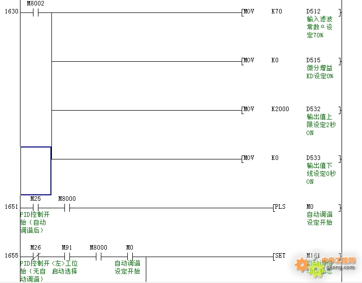

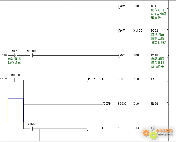

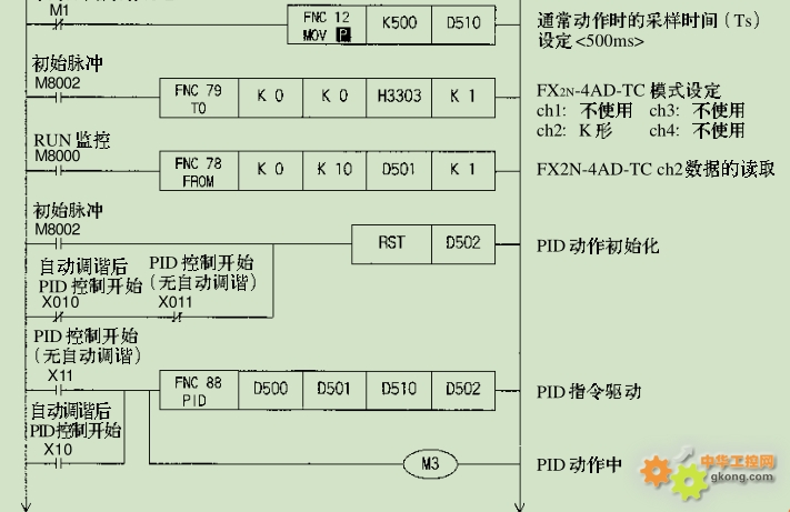

发表于:2014/7/25 14:51:32

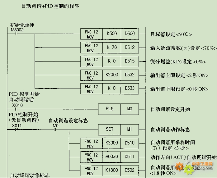

使用手册上的PID控制

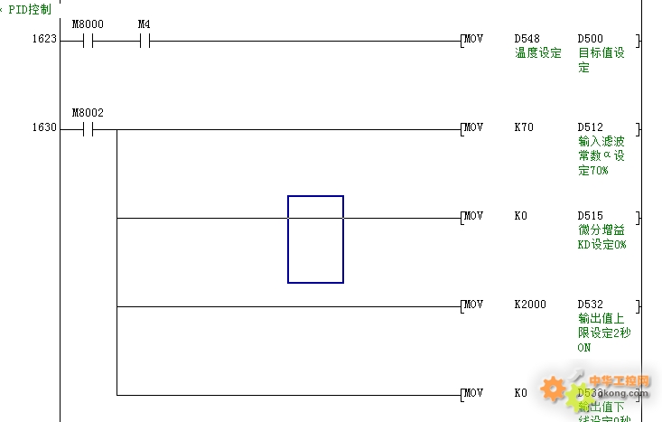

我实际写的
代替X10,X11

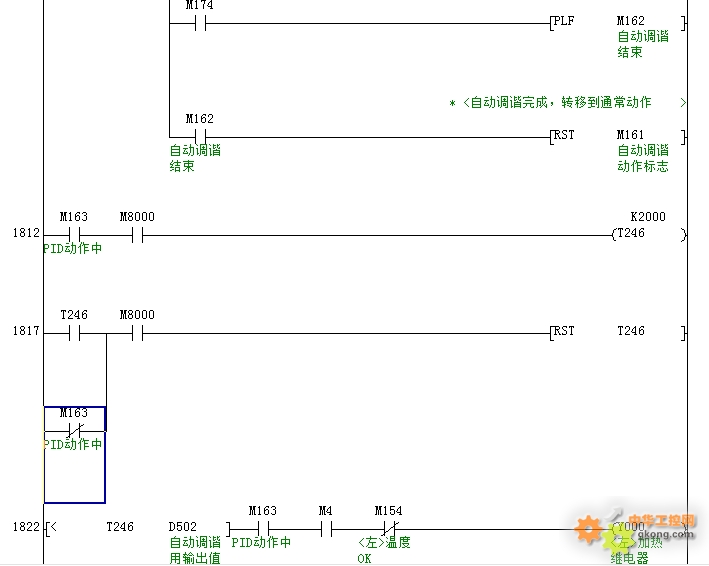

请问各位师傅,PID到达指定温度后如何停止,手册程序上貌似没有停止

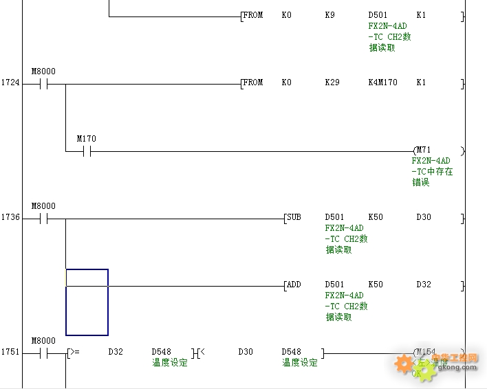

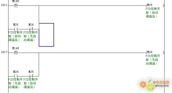

代替X10.X11后面少写了一条
这是为了避免重新设定温度后重复断电重启写的,不知道有没有必要

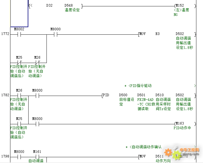

实际监控中因为PID没有停止,温度一直上升,没办法自己手动写了一个停止条件,还有M4的关闭按钮,设定D548=150,实际到了230了都没停。

用的是热电偶,我想是哪个或哪几个参数需要修改,有反馈但是还是一直加热,本来应该是达到温度后稳定的!

可以监控看设定值和反馈值?

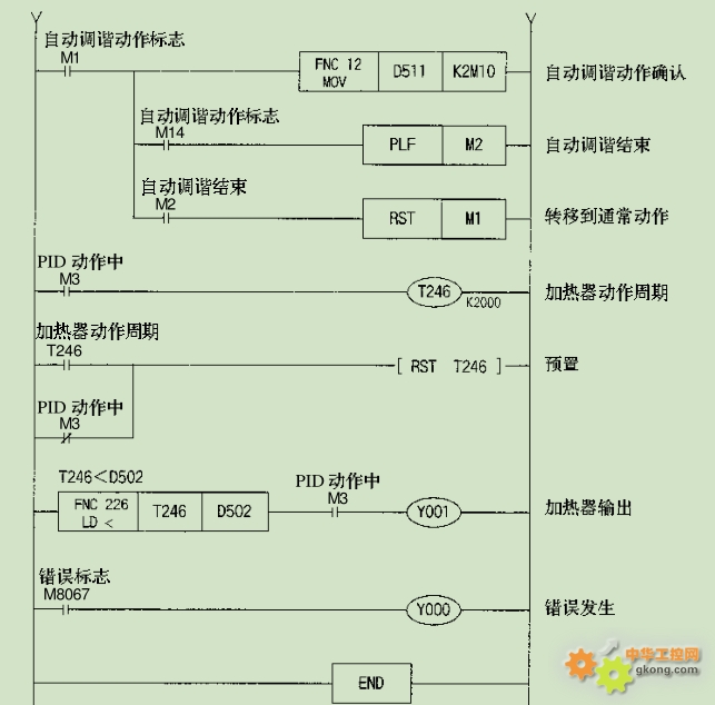

是的,可以看到,手动设定值在D548,转到PID中的设定值D500,反馈值在D501,从模块中读出,这个模块PID控制的是时间D502,通过D502的变化与T246比较输出Y0,现在是D502在不断的变化但是不为0,那么T246不停从1计时到2000,就有一段时间Y0输出,因为502不断变化,Y0也时不时的输出,但是趋势还是在升温状态,而不是保持或者下降。
