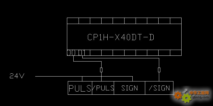

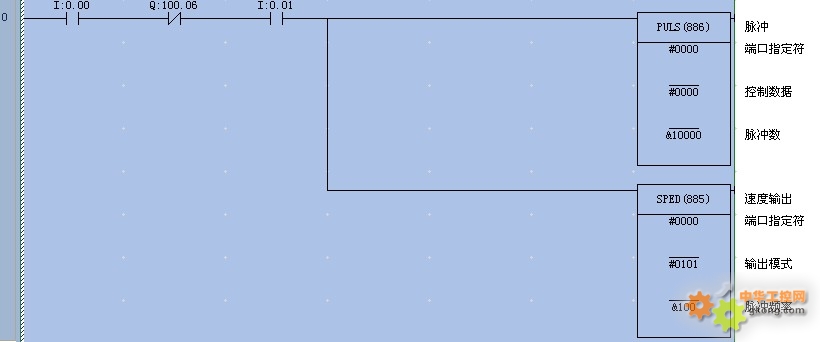

为什么伺服不动呢,为题在哪,请指教,并且100.0和100.1同时输出,其中100.0有不明显闪动

PLC和驱动都没有接触过。驱动器参数是否正确,还有驱动使能加上没?

回复 #1楼 1053370790
用的内部使能

首先确认下PLC的指令执行了没有,脉冲有没有发出,
如果发出,伺服接收到没有

回复 #3楼 fumz78
这个怎么确认执行接收的,可以详细一点吗

回复 #3楼 fumz78
上面的接线程序有不对的地方吗

脉冲方向的公共端接了没有

回复 #6楼 zrx517697809
如上图接的24V

回复 #7楼 G1539302661
PLC上Y点处还要接0V,有没有接

回复 #8楼 zrx517697809
PLC上com点都接了0v
