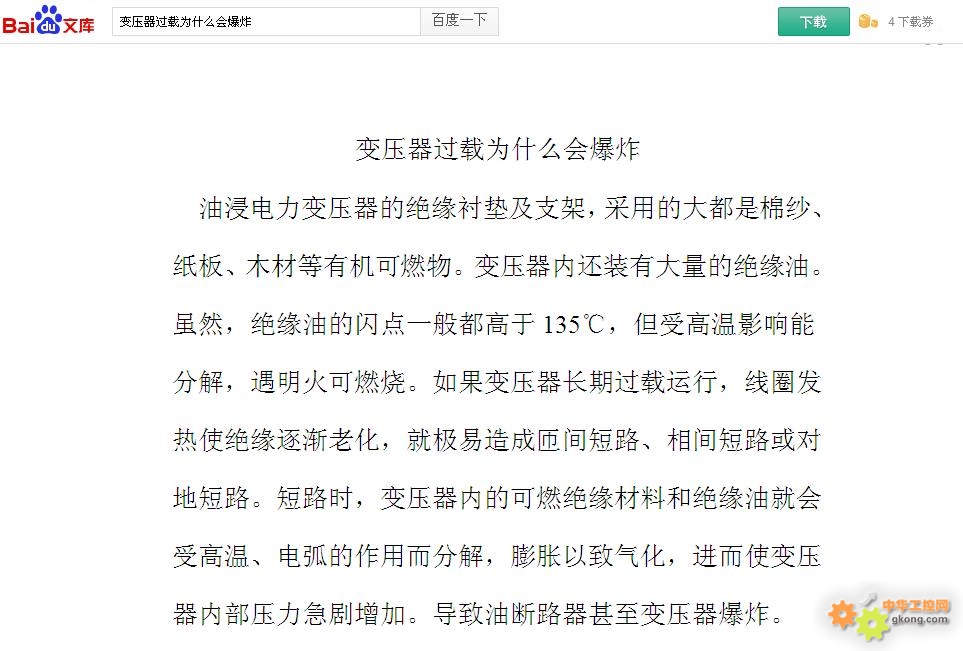

1、固态继电器属于电子类无机械触点的开关器件。
真要这样强行说有机械触点,那么PLC干嘛还分晶体输出管和继电器输出?
2、楼主用的是油浸式变压器吧,还没见过变压器过载导致爆炸的样子吧,严重的会导致变压器前级高压支干线跳闸,造成严重的电力事故。
