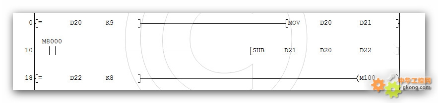

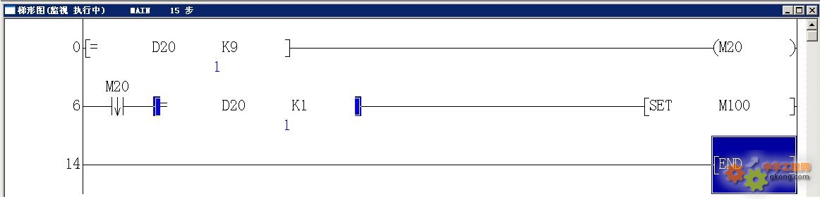

想要一个寄存器的值,如D20 的值从9 变为1 时置M100为ON, 只要不是9变1,像其它的8变1,10变1,都不置M100为ON, 这样怎么编程,望大虾支招!谢谢!

以下是引用flyfox1047在2014/7/15 23:05:05的发言:

大哥,您好,谢谢你的回答,这样是可行,但是一旦我将D20 从9变为1时,M100为ON了,此后将D20变为8,M100为OFF,再将D20变为1,M100又为ON了,这显然是不行的

C大,这样也可行
