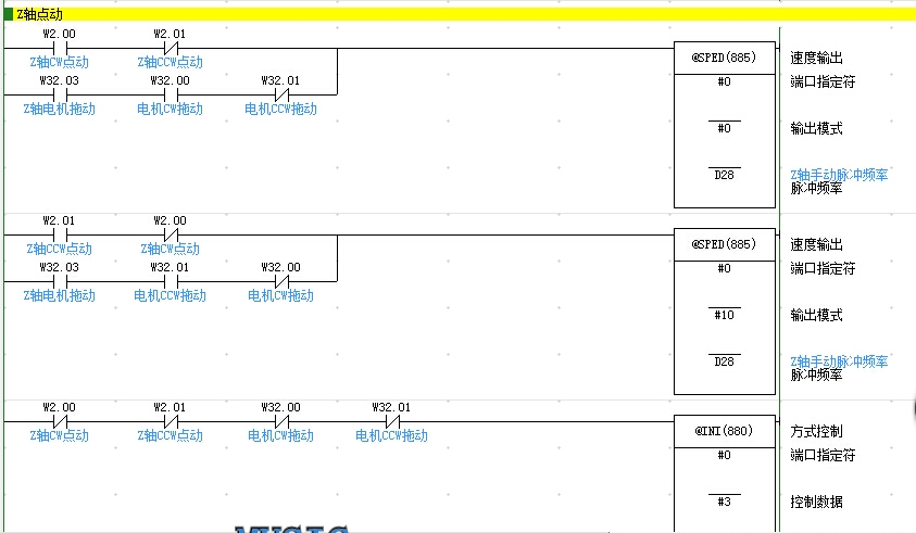

最近想学习欧姆龙PLC,求欧姆龙CP1H控制4轴伺服简单实例,先谢谢各位的帮助。

简单的 几行指令就行了

先看看我那个2轴定位再说四轴的,对你应该有帮助
这是手动控制一个轴的正反转
