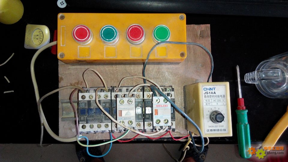

前段时间看书上的星角启动时,KT必须一直带电,星和角只要简单的互锁。感觉比较简单易懂,但是会不会不稳定,找度娘画了一个。

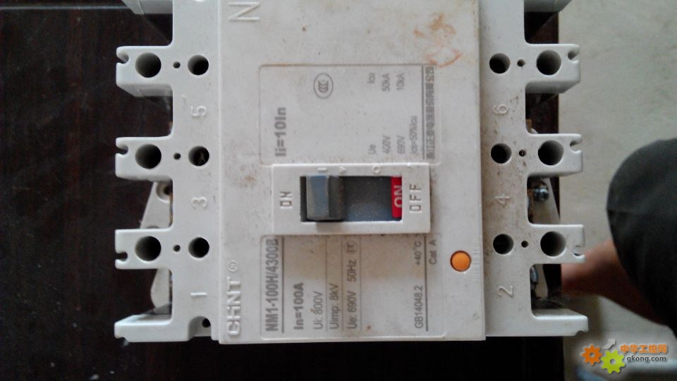

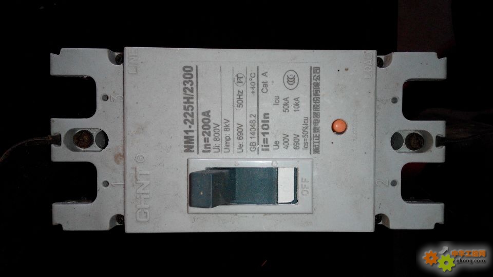

100元收的2个断路器
大家看看值不值

其实只要互锁,都安全,而不必去在意时间继电器是否一直通电,不过要是讲节能,倒是可以断掉时间继电器的。

如果正常运行的话时间继电器坏了
后果是什么呢、

停机,不报警。
话说时间继电器损坏,很少的吧。
里面就一个小变压器供电,有的是开关电源供电,而且都不会过载的说。

电机不转

应该是停止了

记得这个有书说过,时间继电器尽量不要长时间通电,有什么问题我不太记得了。

通常由启动转换到运行后,时间继电器就不参与工作(断电了)。

电机不转的话那还好
只要电机没事就成啊
