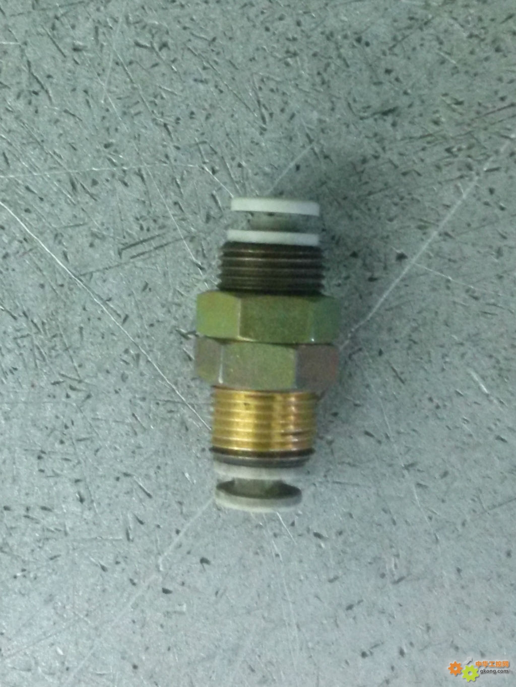

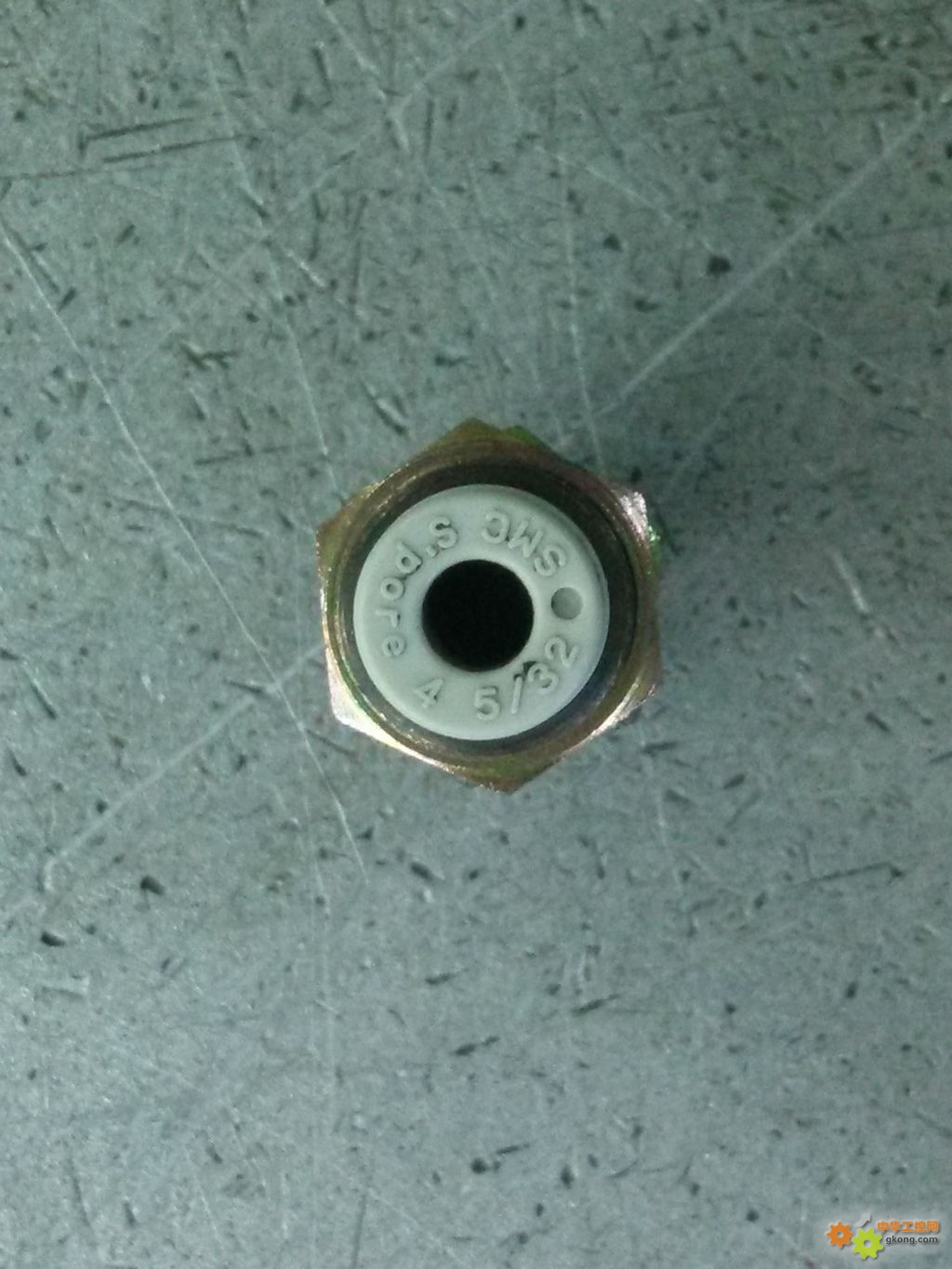

看图,这阀的标准名字叫什么?买这东西叫不出名字,好纠结啊。怎么看他的尺寸?上面的字母什么意思?是4毫米吗?求大神解释扫盲谢谢了!

这个不是阀 是穿板直通 直径4mm 5/32*25.4=3.96875mm

我这里叫快速接头。

这应该不叫阀的,对接接头吧。

叫隔板直通(快插式的,接&4的气管)

是啊 一个快速接头啊

去SMC官网查一下吧!

气管接头.

气管快接头
