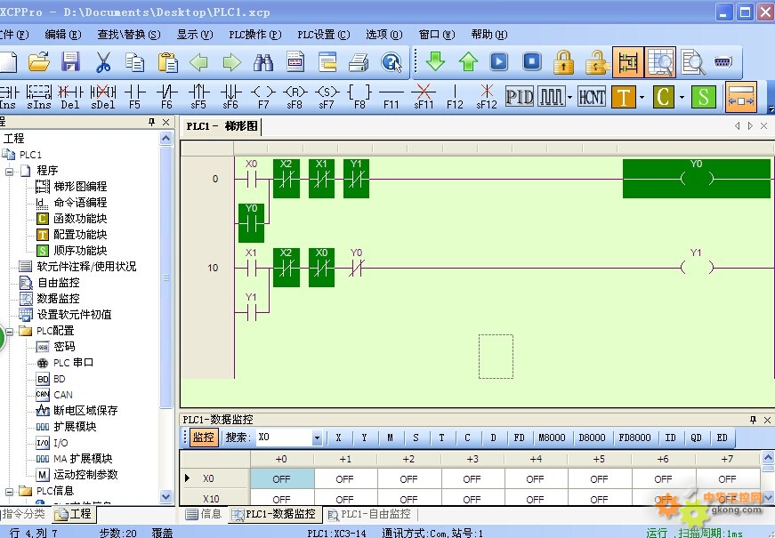

这个正反转,如果用触摸屏控制的话,那图上的X1,X0,X2是不是全要改成m0,m1,m2啊

是的 而且可以不要自锁 屏上可以做交替按扭

那么,实际接线接触器要不要互锁了啊,或者还要机械连锁啊

不用改成M的吧 就用X不也一样的吗

呵呵;程序里互锁,外部必须硬件互锁;

实际的不用互锁 但保护要接起来

硬件互锁是最可靠的

一般要外部硬件互锁.
