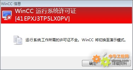

WinCC授权:运行项目时,总是提示许可证不全,求高手指教!!

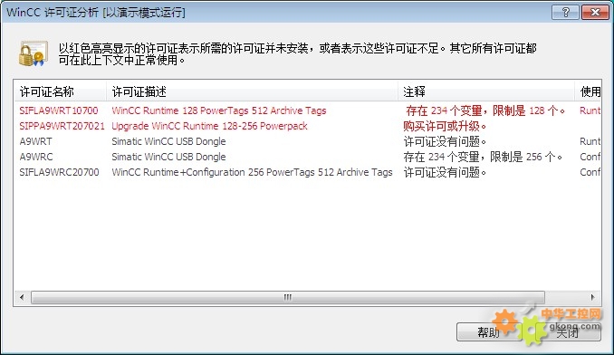

可你是你兽多了 RC 多兽没用的 多个RC中 它只认最小的哪个 你可以只受哪个RC70700 有20多万点 你就可以用了

C盘里怎么找不到AX NX文件夹的啊

哪是因为隐藏了 你让它显出来不隐就可以了

嗯,还要取消“隐藏受保护的操作系统文件(推荐)”勾选
然后对RT、RC授权文件删除,再授权大范围的授权文件
Win CC就能正常运行了
谢谢以上各位!

此问题纠结一个星期的时间了,总算解决了
