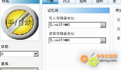

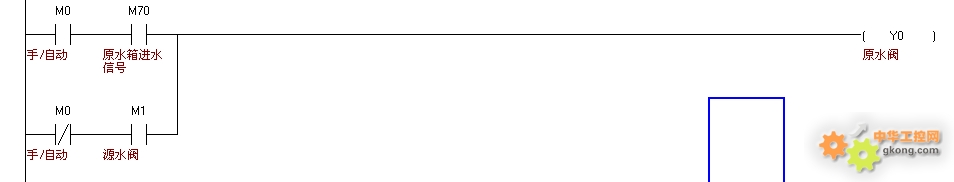

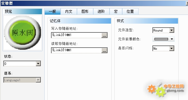

想用组态王代替三菱触摸屏控制三菱PLC,1,2图是触摸屏里的画面,3是PLC程序,触摸屏里的M0和M1按一下阀门就回一直导通。现在想用组态王实现阀门一直导通,可是我用组态王按钮变量来设置M0和M1好像无法实现让M0.M1一直输出信号???我就是想知道怎么才能让M0和M1这样一直输出1.

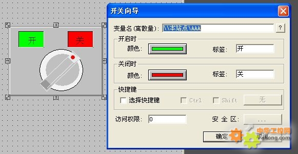

图库里面有个开关,从这里选择一个

交替的也可以嘛 一下0一下1

发表于:2014/7/10 7:39:46
回复 #1楼 zrx517697809
就是在图库里的开关。。。。可是实现不了一直是1

发表于:2014/7/10 7:40:16
回复 #2楼 twtynijj
触摸屏上就是交替型,可是组态王利好像没有那样的。。

发表于:2014/7/10 8:12:56
回复 #4楼 769731035
用里面的这个,0和1交替的

发表于:2014/7/10 8:19:17
如果没这种按钮,可以在按钮里写脚本吧,可以写的话,按一下就置位,完成你的需要。
