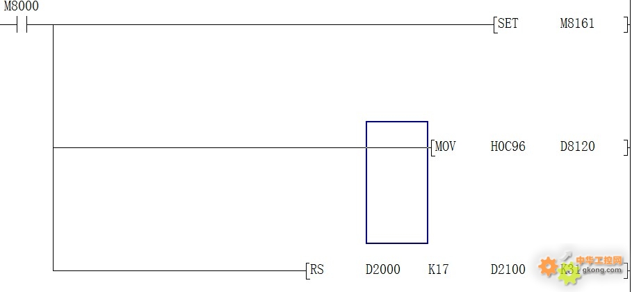

用rs485通讯,在三菱fx上的程序应该怎样编写?怎样进行发送指令和数据接受?本人新手,希望大侠们赐教

不知道你是用MODBUS还是自由通讯?

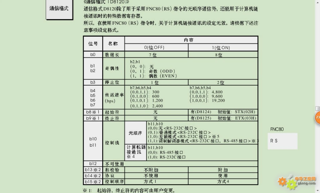

连接通讯扩展班了吗?485通讯有好多的参数要设置,比如波特率啊,数据长度啊,奇偶效验啊等等。你还是照本手册自己慢慢看把,这个感觉一言半句说不清楚
你是和什么设备通讯呢?仪表还是变频器?

物理连接,接通,通讯参数设置正确,使用RS指令发送命令

发表于:2014/7/7 15:48:25

发表于:2014/7/7 15:49:20

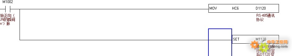

发表于:2014/7/7 15:55:21
这是台达的

谢谢大侠的回答,是开放协议,应该是自由通讯。

是和光栅通讯,给光栅发送的字符串是:0xf4,0x41,0x64,0x00,0x66,0xfe;
从光栅收到的字符串是:0xf4,0x41,0x64,0x04,0x2d,0x03,0xc0,0x81,0xf1,0xfc
其中0xf4是起始字节,0x41是光栅id,后两个是校验值
