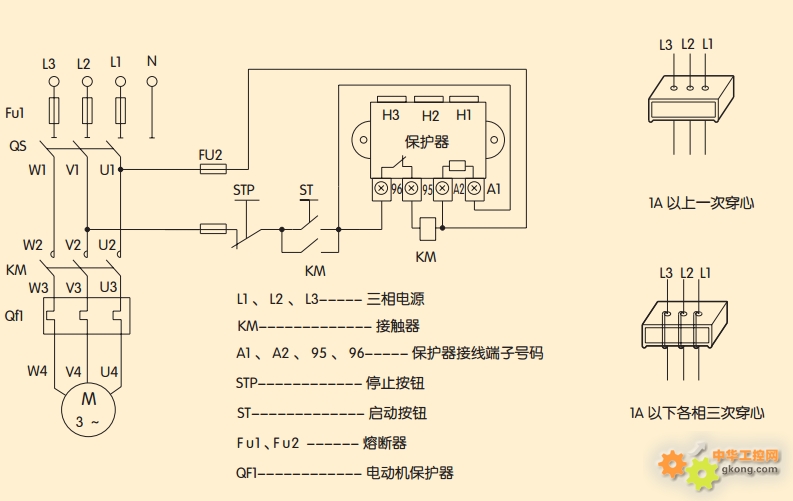

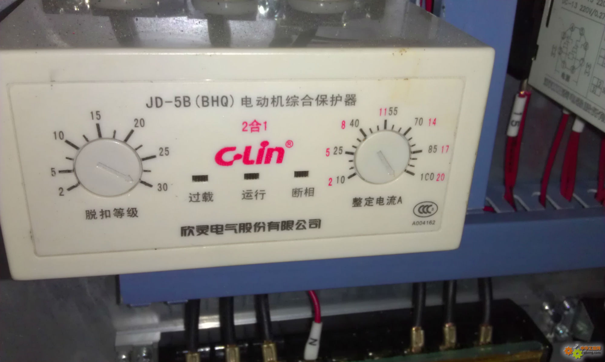

一个电机额定工作电流是3A,交流电,现在想通过一个检测器来检测电流过大或者没有电流来判断电机的工作状况,检测器输出开关信号,有这样的东西吗?

有,电动机保护器

3楼已经说了,是电机保护器
就是这东东啊
楼上的。 你那个电机综合保护器。接线图是不是这种
