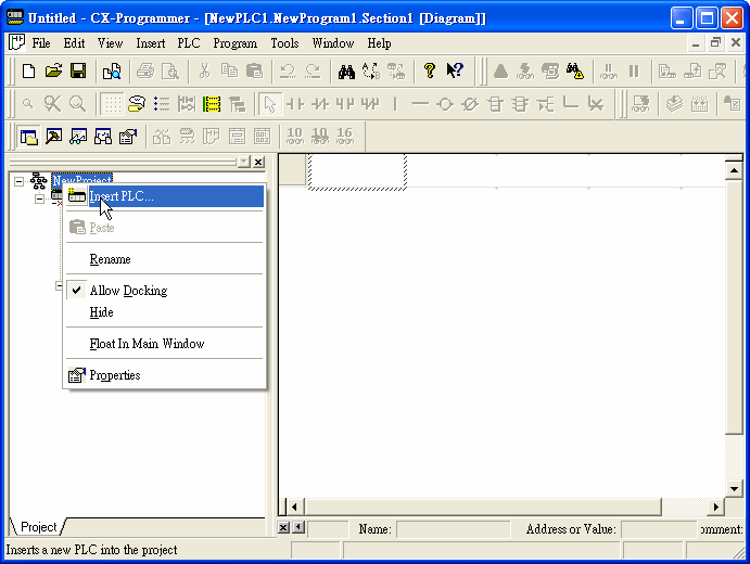

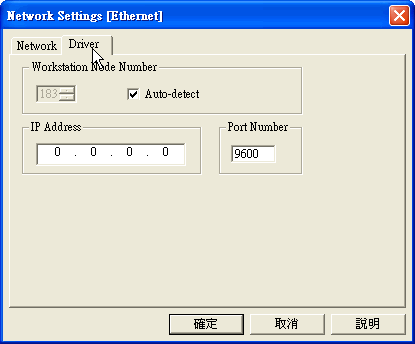

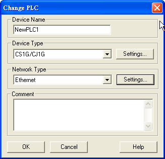

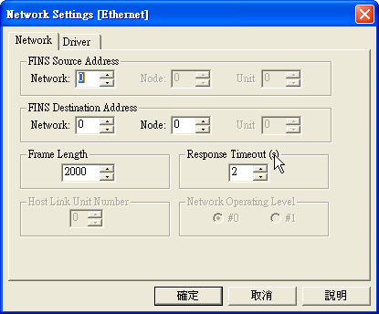

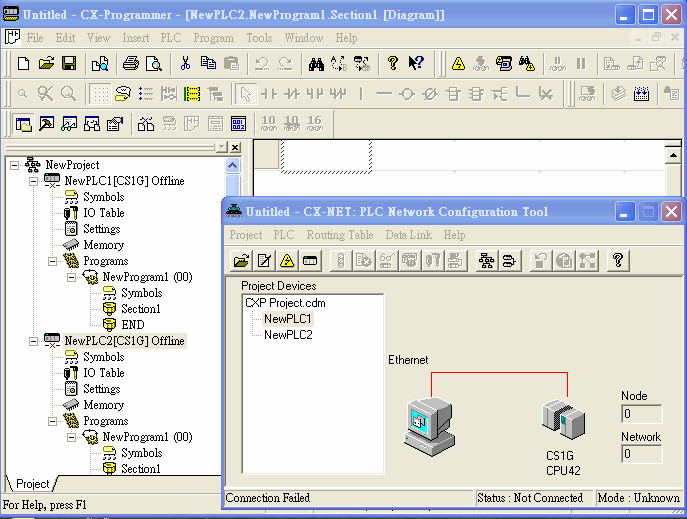

不準備好硬體!連圖都不知如何去貼!去OMRON上課會比較實際一點!~~雖然太晚一點!
令師也實在太.....!這是相當進階的東西!
您要""该系统是2台计算机和2台CJ1通过HUB挂在以太网上,2台计算机都可以通过以太网访问这2台PLC""  就必須安裝FinsGateway或FinsGateway 2003(若用.NET)做背景伺服.
最好還必須安裝Cx-compile直接替您產生通訊命令....這只是存取PLC內的資料部份.
若是兩台(甚至更多)PLC之間再互丟或存取資料,你麻煩可大了!OMRON的連線雖然簡化了,貼圖會貼死!一趟弄下來!可以出書了!
以下是沒硬體的情況下,做到設定時,就做不下去了:
图
