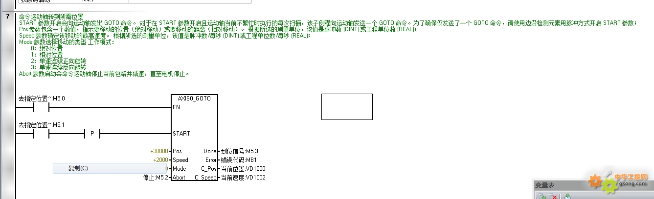

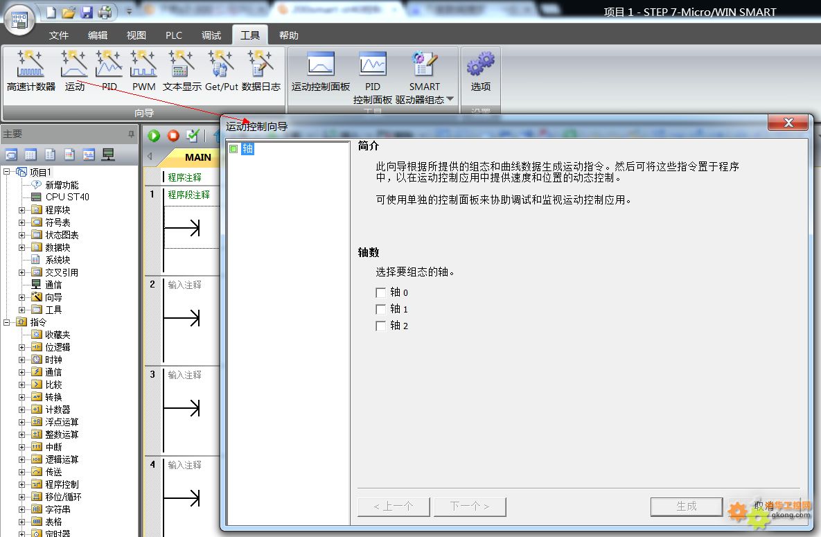

如题,st40控制步进电机用可设定的速度走一段可设定的距离,立马反向走同样的速度同样的距离,如此往复,st40的指令怎么完成,特别想用st40,便宜实惠;st40没见它的PTO模式啊,一段脉冲脉冲发完也不见什么标志位,用中断吗?大神给看看吧,头大了几天了!

有运动控制向导
893
ghostisme_5210
文章数:12
历史总积分:893
注册时间:2011/4/23
发表于:2014/6/26 9:12:09
回复 #1楼 339402782
有那种直接的往辅助寄存器传频率和脉冲数目的方法没?用向导的话我的程序不知道咋写啊!

以下是引用ghostisme_5210在2014/6/26 9:12:09的发言:
运动控制向导比你那办法简单多了,向导配置结束有惊喜

西门子PLC体验(二)
发表于:2014/7/1 13:57:04
很简单呀
1914
fdd110fdd
文章数:170
历史总积分:1914
注册时间:2006/12/29
西门子PLC体验(二)
发表于:2014/7/1 14:00:23
1914
fdd110fdd
文章数:170
历史总积分:1914
注册时间:2006/12/29
西门子PLC体验(二)
发表于:2014/7/1 14:00:57
回复 #5楼 fdd110fdd
这样就可以啦啦啦

10572
xlian
文章数:3232
历史总积分:10572
注册时间:2002/5/7
西门子PLC体验(二)
发表于:2016/2/25 8:57:33
MicroWin samrt 下面的向导,使用向导配置运动控制,ST40可以配置成3轴也就是说可以控制3个伺服或步进,向导自动行成子程序,直接调用就行
