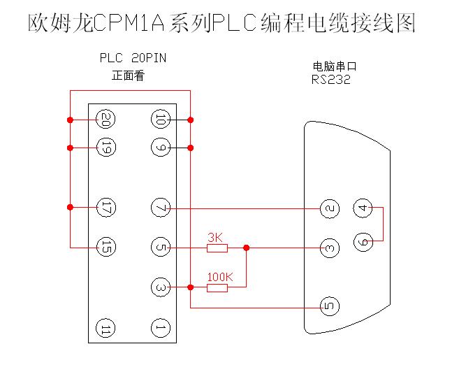

网上有它的连接线,操,上当了!我花了2百多大洋买回来,发现就两个头一条线加一只电阻!

真是的,我拆开一看,里面用502胶水和AB胶封的死死 的
再剪开一看,里面串接了两个电阻和两个二级管

cpm1a 要想与人机界面 通讯就必须用 cpm1a-cif01 将编程口转成rs-232c口.通讯协议设为
hostlink.

cpm1a 要与人机界面通讯就必须用 cpm1a-cif01 将编程口转程 RS-232C。

cpm1a  20脚接线
