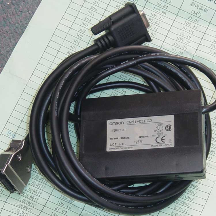

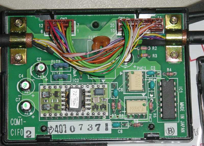

欧姆龙故意搞得神秘兮兮的,经分析内部很多是空脚,有些是短接线,目的就是搞晕世人,好让它自已的电缆卖上1800的好价钱,晕啊如果批量生产我估计原装的也不会超过200元,大家可以看看内部是多么的简单!前一段时间,有一客户拿来一只这玩意,只是工人把它二边的接头剪了,并且接头也不见!我通过与其它产品比较推算,终于把它恢复原功能

恢复后的小样
