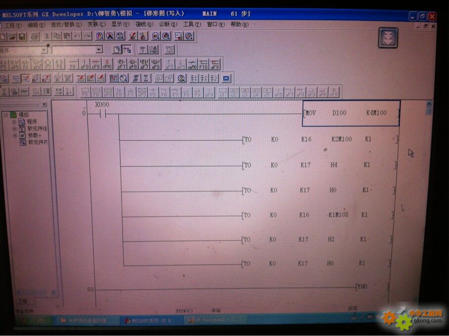

程序如下
现使用电压输出  0-10V对应0-4000   在变频器参数中10V对应的参数也设置为50HZ
现上电后 将D100赋值为4000  量的FX2N-2DA  VOUT与COM之间是10V   变频器的 模拟量输入端  VI和GND之间也是10V
但此时输出的频率为47.75HZ     即便将D100赋值为4095    电压已达10.17V     频率依然不到50HZ  仅为48.9V左右
敢为大侠们为何会如此 为何不是D100=4000对应1电压0V对应频率50HZ这样的关系 是因为干扰之类的问题么?
本人新手   谢谢大家了!

变频器的问题,你可以用变频的10V信号去试一下能不能到50HZ

直接上10V试试

回复 #1楼 56293242
谢谢您的回复
我把变频器的10V端子接在VI端    模式调为外接VI模式
频率能够达到50HZ       不知为何呢?
而且量10V与GND之间的直流电压也是10V
请问为什么用PLC输出的模拟量不行呢?

回复 #2楼 gzg_00
谢谢您  10v端可以
为什么FX2N-2DA输出的10V不可以呢?

在给定4000的时候,测量一下模块端和变频器端是否都是10V,

   通电运行,频率升上去,数字表测量输入电压,看多少.

好象PLC设定3.3=1HZ,这些都是可以改的

楼主,你好,这是一个关于变频器模拟输入偏置和增益的问题。
