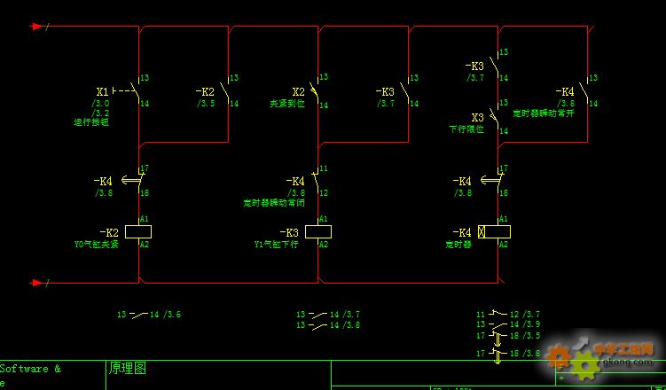

如果你想验证我所说是否有道理,你可将T2(6#点)线圈改接到M1自锁触点(5#点)处,M1自锁触点断开,T1才同时失电,T1延时断开常闭触点才能复位。

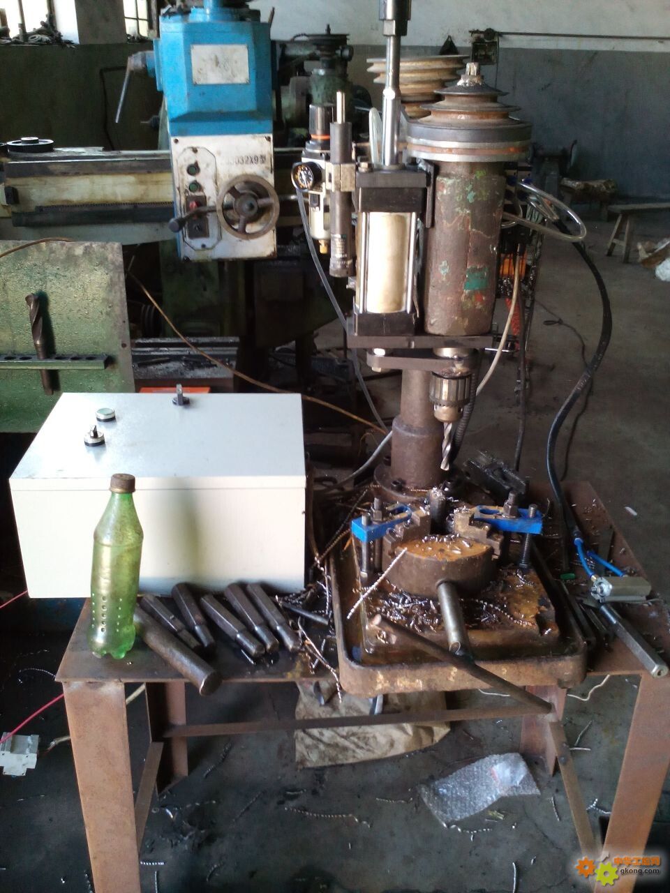

这个是调试ok的整机,客户自己该做的机械部分,很关键的是哪个阻尼器哦,作用自己猜吧。效果很好,速度快,省胳膊的累了。客户还要做一个。

干嘛不在气缸上安装节流调节阀来代替阻尼器?它是可以调节气缸带动钻头下降或升起速度的。

老板也是个机械电气行家,普通电工,加机械专家,他自己的想法,到最后阻尼现在还没用上,钻通孔才用阻尼,这个阻尼可以调节阻尼力的,很好,进口的,国产的也有这个玩意。现在机器没做好夹具,用的卡盘夹的工件现在。

第一种方法,M1怎么动作?

那是一组瞬动,一组延时动

问题出在选用复位的点不对和步骤不对,错误的步骤当气缸回位时由于m1的复位,x2一直接通。气缸又开始工作。所以一直反复。所以我认为用x2的闭点(加一个继电器)代替t1的闭点。问题就解决了。只有当x2复位时时间继电器才复位。
