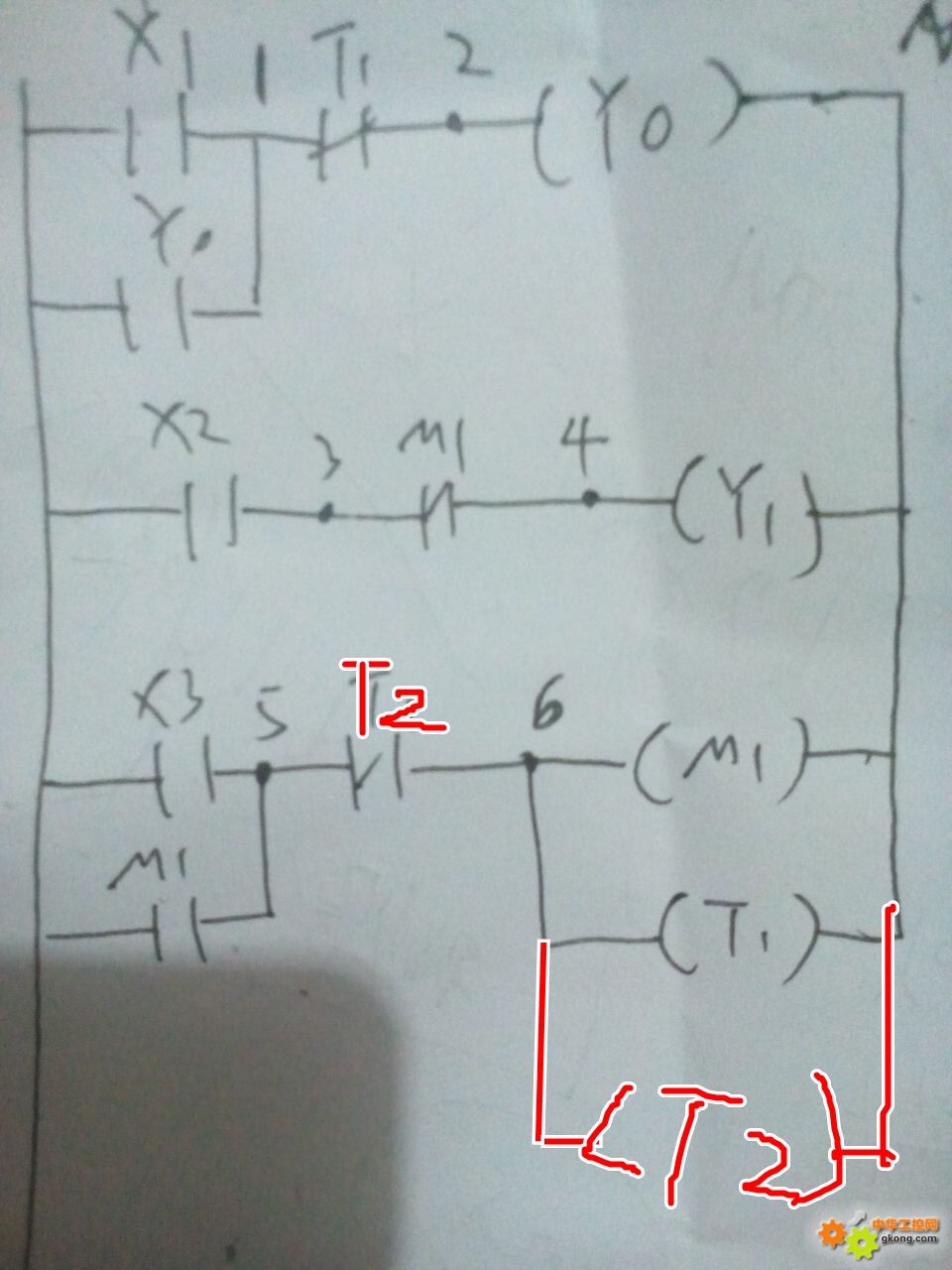

这个是我用继电器做的啊,要是plc的话估计就没问题了呢。我习惯用plc梯形图画图了。所以画的还是这个样子的呢。

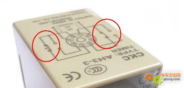

呵呵,用传统电路制作的吧,怎么用梯形图画接线图呢?
话说电路没有问题,问题是出在时间继电器身上。
时间继电器有个瞬动触头,肯定是触头类型接线错误。

知道下图中,为什么触点的形状不一样吗,难道是生产厂家印刷错误?

要么时间继电器次品,要么线接错了

左母线与5号线间有寄生回路,细查。

把T1的线圈接到5号线上试试看。

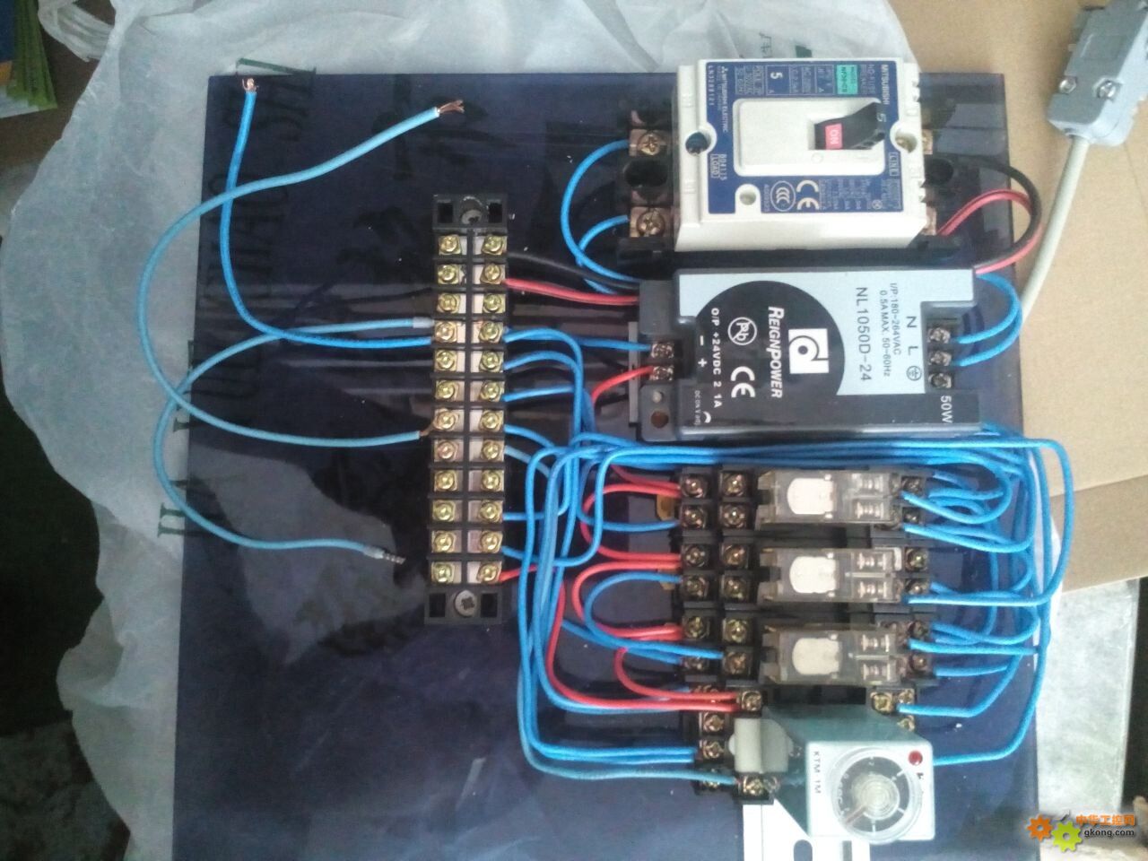

回复 #15楼 wml0060
被你忽悠了,我一改之后,哇塞成功了,后来发现时间不能调,这才看出来了,接在5点的话停止都一起停了,我要求的是先把电钻抬起,然后松开夹具。

我试验了,那就没有时间的继电器的作用了,断电一起就断了呢。没意思吧。

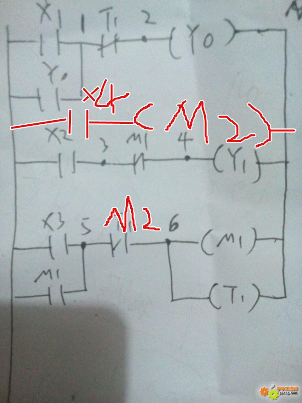

第一种方法加装夹紧气缸原点位置信号开关X4
第二种方法是再用一个时间继电器
T2的时间大于X2断开时间,小于夹紧气缸回原位的时间;
第一种方法稳定
