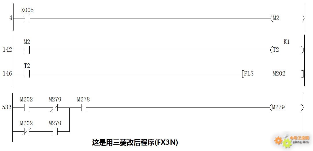

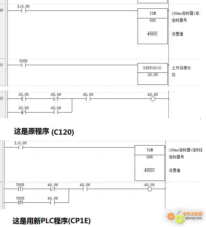

近日一个很老的C120需要改造,本准备还用欧姆龙产品,结果发现,I/O配置不理想,后决定用三菱产品,其1:1的配置最佳.
程序不复杂,但装上试运行发现问题.
这是典型的单按键启停电路,用现在的简单多了.
这是用三菱改的程序
出现的问题是,可以启动,不能停止,不清楚问题出在哪儿,最后是取消T2后才可以回家.
为什么会这样.

三菱的单按键起停用ALT多简单啊

不熟悉啊,再没时间砸麽原程序工作过程,都是最基本的逻辑控制,因为配线问题临时改为三菱PLC。
单键启停也是在后来手动实验发现的问题时细看程序。
前面加time是为了防抖,防干扰,曾经遇到一个干扰,时间试放到6s才最后解决。好在是一个电机的按键启停,如果是工作中的传感器信号就瞎了。

t2没复位?

以下是引用lqf19632014/6/16 11:14:34的发言:
t2没复位?
还再需要另外的复位指令?
请提供T2完整使用

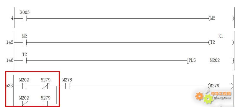

呵呵,下图红框内,就是单按钮电路的核心部分。
M202只有一个上升沿接通的瞬间,当PLC的CPU扫描完第533步第一行的时候,M279被接通。当扫描到第二行的时候,M202已经恢复原状态,所以M279可以自锁。
这种电路要是用传统继电器根本无法实现,因为传统继电器的扫描状态是没有时间差的并行扫描并执行的状态,而PLC则是自上而下的顺序扫描并执行的状态。
我的传统思路很简单的,就是在PLC程序里面用三个继电器实现,不用上升沿,不用特殊命令。
