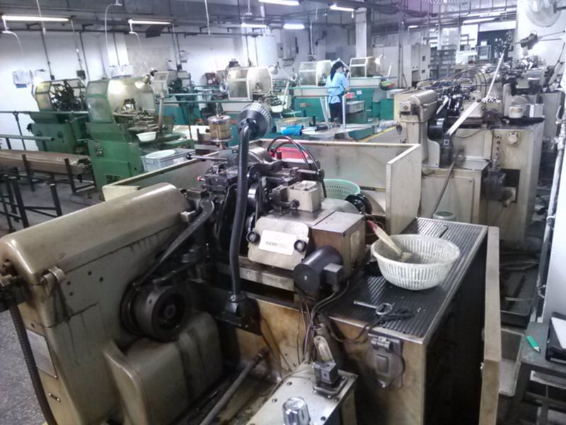

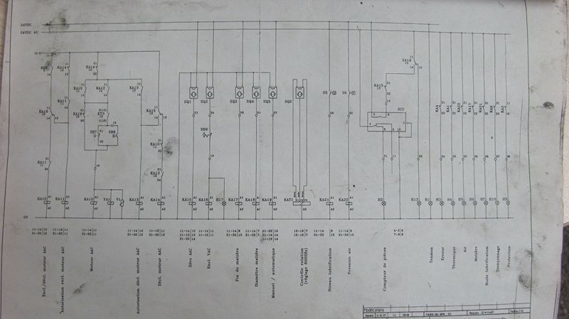

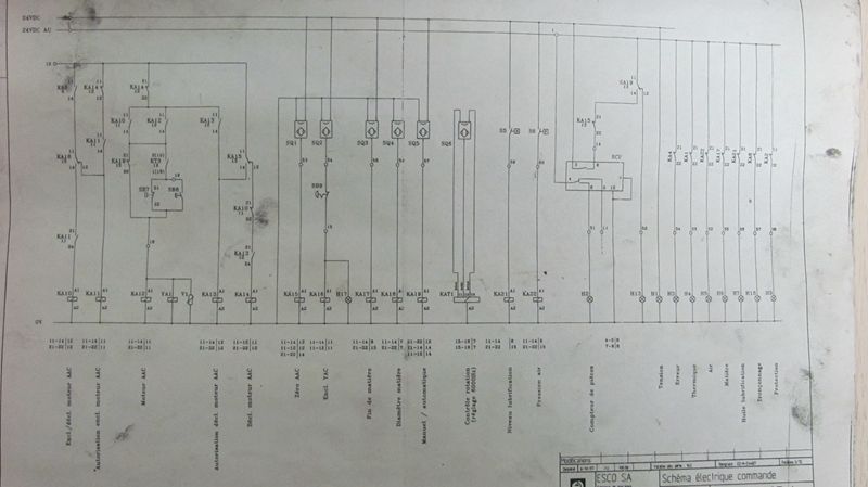

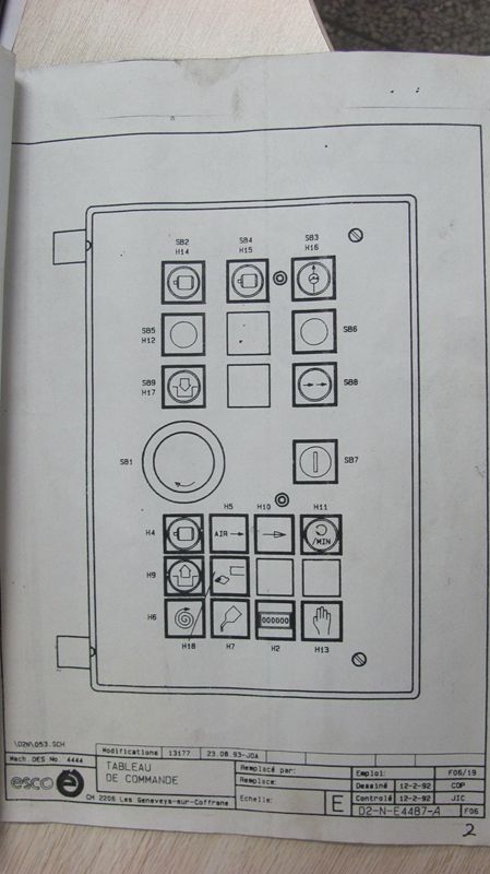

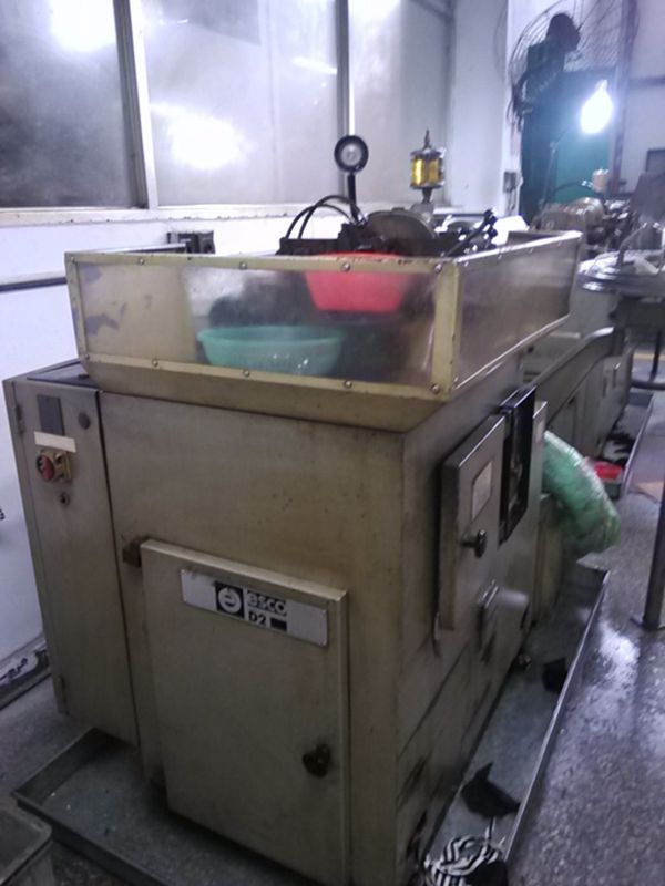

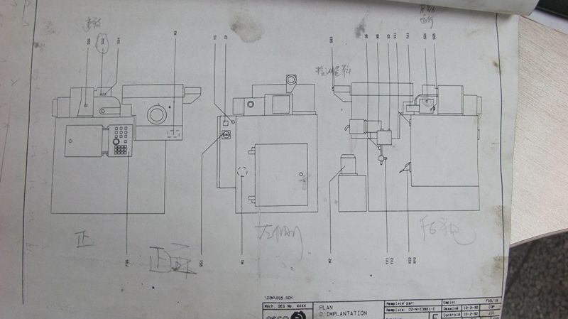

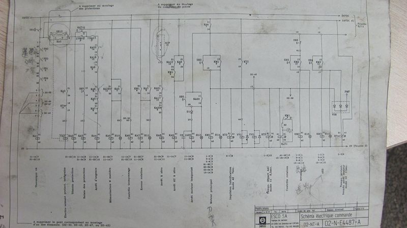

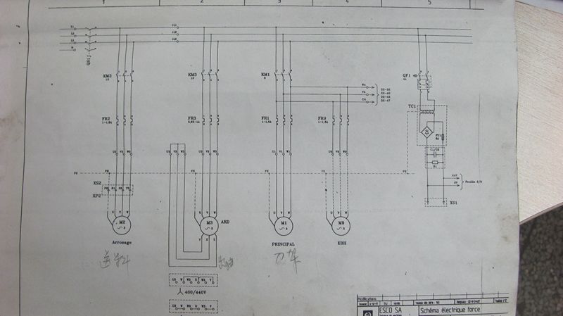

这个是瑞士产的机器,图纸是瑞士文,看不懂文字。不知道如何翻译成中文。据说瑞士有四种官方文字!悲催!
机器故障时不能启动。等过了2、3个小时后又可以启动!每次几乎都如此。
这机器机械结构相当凑巧!就是电路搞得太复杂,22个中间继电器!每次维修起来我都头疼。
要看高清图片请留下邮箱,我发过去。

继电器太多是比较麻烦。一个一个的换过去,换到行为止。换完后故障依旧就要开始查线路了。估计是那里接触不良。

呵呵,是台资的五金吧,没办法,设备都是四处去挖的,去拼凑的。
自己根据设备实物,设备工艺动作,慢慢研究图纸吧。翻译麻烦的很。

从接线紧固开始,有不少故障都是由接线松导致的
