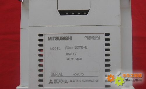

fx2n-80mr-d  plc输入是多少伏电压啊,求资料

外壳上有写

DC24V

型号最后一个D表示是直流供电。
侧面铭牌上标的非常清楚了;

     DC输入一般是DC24V
