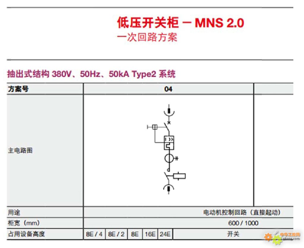

谁知道这图上的符号分别表示什么?有什么作用?

哇,这个系统的电流好大,低压系统,50kA,直启没问题呀。

根据#4图中,从上至下的符号分别表示:
1、插头/插座(小车式插接装置)之一部分;
2、具有过流、热过载保护的自动跌落式断路器;
3、电流互感器;
4、(应该是)欠压保护脱扣线圈;
5、插头/插座(小车式插接装置)之二部分。

这个不就是一个高压开关柜嘛
开关是小车形式的吧
