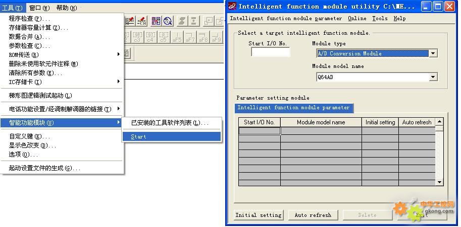

求教:Q06H PLC如果使用GX编程下载进去的程序有使用模拟量设置模块软件GXConfigurator-DA GX-Configurator-AD
    问:上传时如果没有安装模拟量设置模块软件,是不是就读不到这部分的信息

发表于:2014/6/11 19:55:07
显示安装成功,为啥找不出来

发表于:2014/6/11 20:20:30
新建工程后保存下,再去调用调试软件。

发表于:2014/6/11 21:32:51
回复 #2楼 fumz78
试过了,不行

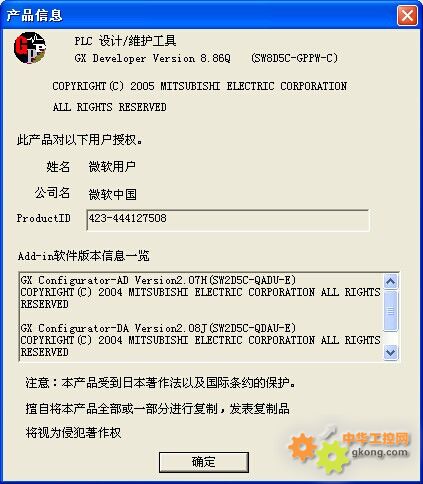

发表于:2014/6/11 21:51:06
有问题可加

发表于:2014/9/15 8:33:09
回复 #4楼 zzn6737
你模拟量设置软件是什么版本的?如果是GX Configurator-AD Version2.11M
GX Configurator-DA Version2.11M
可以提供下载地址吗
