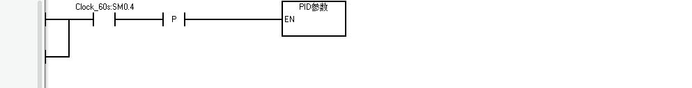

谁能告诉我PID前面的这个是干嘛的?

谁能告诉我PID前面的这个是干嘛的?

60秒时钟脉冲,该条指令的意思是每60秒即1分钟调用一次PID指令,那个P是上升沿触发,意思是P前面的结果从0变成1时接通,

上升沿脉冲?

用这种梯形图表示PID参数,真看不懂。太不习惯了。
