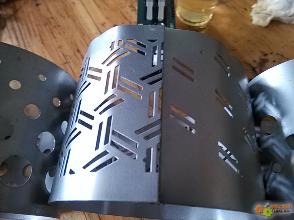

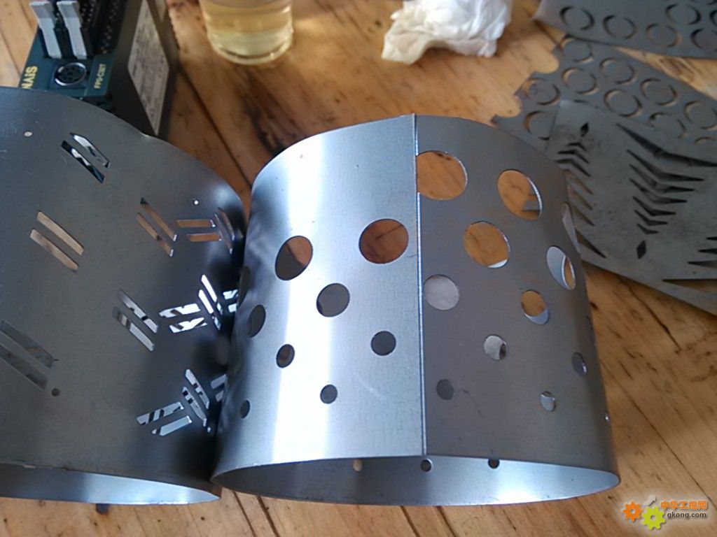

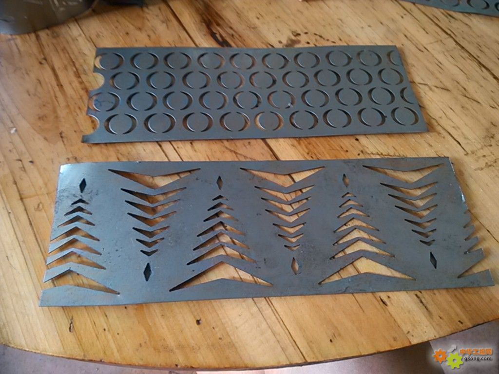

这是用来做酒吧小台灯灯罩用的。材料是0.5mm厚的铁皮。长300mm宽100mm。是用冲床一次冲压裁切出来的。用夹具弯成圆形后氩焊焊接。然后修饰电镀。
目前是用人手焊接的。速度太慢了!现在我想改用步进电机进行自动烧焊。不知怎么做才好啊!请教师傅们指点些高招。说明下:1、由于铁板是由冲床定长随意冲压,所以每个接口都不能确定是一致的。2、铁板上的花纹有很多款。3、要求空缺的地方停止烧焊。

东西不多的话直接用手动的就行 了

有停顿的地方较多,自动焊困难。

呵呵,楼主真牛,想自己研制自动烧焊设备。
自动烧焊设备,又能按照工艺随便进行编程,而且是大批量的自动烧焊,简单一点的说,就像是汽车制造工厂里面的机器人自动烧焊了。
其实也可以自己制作简单的自动烧焊设备,做个平面坐标系统,也就是X轴和Y轴,至于空格的地方,用激光传感器,或者焊接方式为点焊。
不过要是像二氧化碳焊机式的送丝焊的话,更麻烦。
估计一整套系统研制下来,没有几万块是搞不定的,老板能对你大大方方的花钱吗?

这种东西市场上有的买啊

批量少不合算

就是量大呀。

要是几万元能把这设备做出来,估计老板会欢喜的很。
