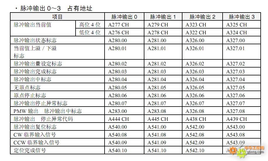

CP1H PLC 做发脉冲控制步进电机 用PULS 和SPED 两个指令组合起来做
现在的问题是怎么样知道脉冲发完了
有没有指令执行完标志一类的信号

有执行完标志的,好像是A280.03还是多少。记不清了,自己查查就知道了

CH0~CH3完成的标志位分别是A280.03  A281.03    A326.03  A327.03;
