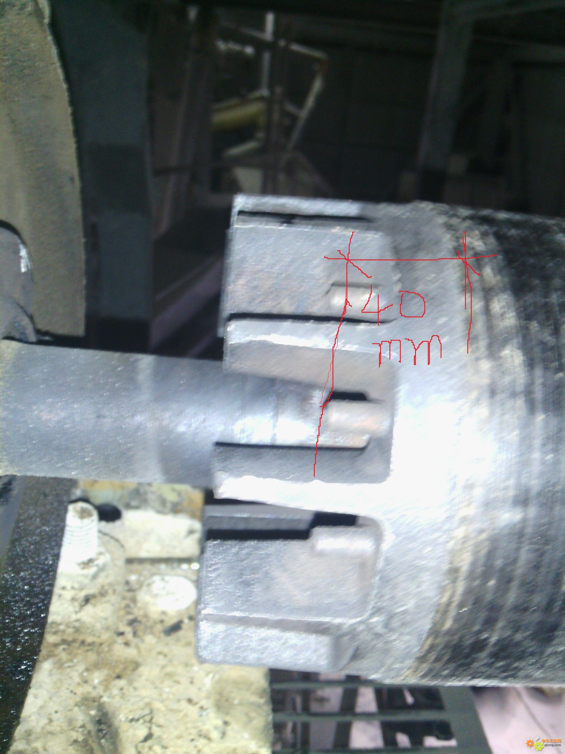

干了这么多年见到第一次转子移位40MM

质量问题吧!

轴向串动?

电机是用了多长时间

很正常啦!我们有个225KW的进口电机还发生这样的事来!!

呵呵,少见多怪呀。
以前我们的马达偶尔会有这样的现象,就是因为使用时间长久后马达转轴和硅钢片之间松动造成的。
解决方法就是将转轴与钢片的套接部位打上毛刺,让其塞得更紧。

转定子还不打架呀

看样子像是电机扫膛造成的,估计电机端盖不行了。

矽钢片与轴之间松了

时间长了总有窜动
