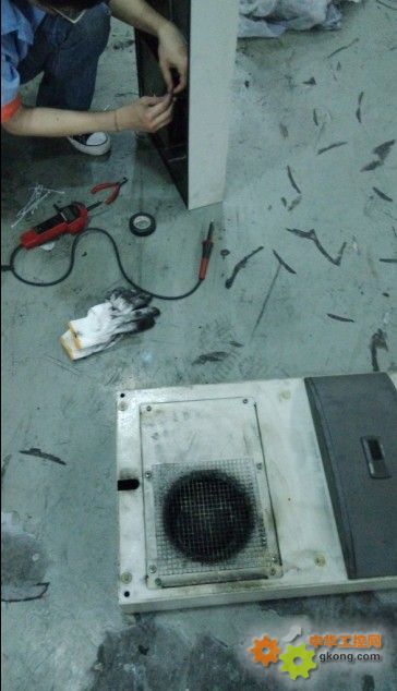

    这不,天一热,电柜上的 空调也开始不工作啦,今天中午一台电柜的 空调 SIEMENS 的空气开关跳了,值班员打开柜门,再次上次,可发现上电几十秒后 空开还是跳了
将威图电柜拆下,并做清洁,发现没有明显的烧坏的味道,应不是压缩机烧坏呀!

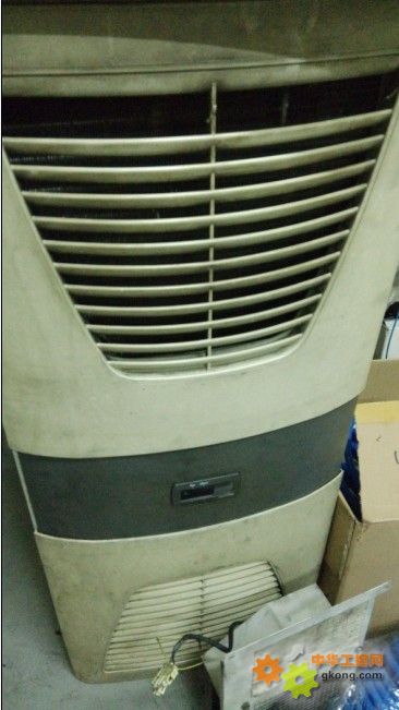

将空调拆下拿到办公室,电话威图上海维修部来人一看,说空开坏的话就是压缩机烧坏了,晕,都不用万用 表就说是压缩机坏了?
   报价 约 5K ,直接更换压缩机,且从 380V 的更换为 220V 的
想想真是高手,万用表都没有拿出来测量 一下就能判断是 压缩机坏了,说用了快10 年了基本差不多,建议我司示要维修直接买新的,汗!

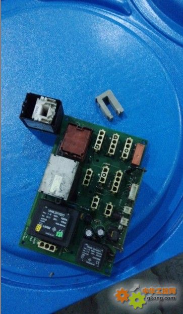

   于是几个人动手直接将 威图空调全拆开,连电路板也拆下 !

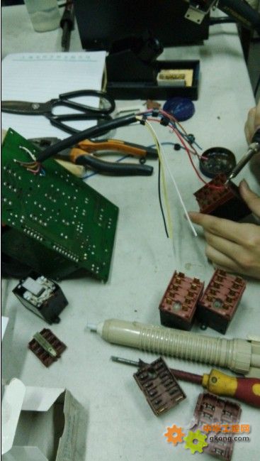

想了半天,这个维修员有点不靠谱,于是说先和领导商量 ,将控制电路板清洁一下,用万用表一测量,汗!M1 的 压缩机三相阻值是正常的,M2,M4 风机阻值也正常,于是怀疑电路板问题

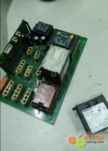

最后再测量出电路板上的上一个继电器的触头烧坏,继电器吸合时压缩机三相缺相而让空开跳,直接更换一个新的接触器,空调又开始继续运行!
