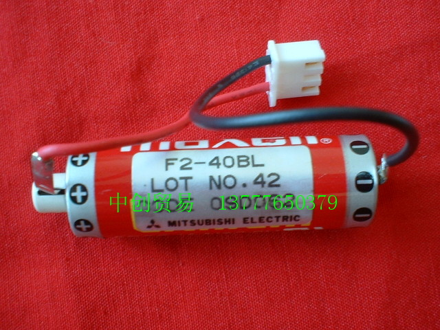

请问各位老大,三菱PLC在通电状态下,会对程序备份电池充电吗?我们的PLC电池没电了,需要换电池,但是新买的电池尚未充电。

以下是引用amwiqviq在2005-5-9 9:39:00的发言:
PLC内部本来就有充电锂电池,是用来保存数据的。
胡说!
三菱PLC内用的是锂电池,不能充电的;
只是锂电池的使用寿命比较长,保存PLC的程序可用5年左右;

以下是引用南海15在2005-5-9 13:14:00的发言:
本来就是充电电池啊,只是3年左右要换一次
看清楚再讲!
这是三菱PLC的电池,不能充电的;

发表于:2005/5/10 7:18:00
通电状态下换上新买的电池或不通电状态下快速换上新买的电池(半分钟足够了)就没事。

发表于:2005/5/10 10:20:00
3 and 4楼的朋友,发表自己的主意时要考虑考虑吧,不知道就是不知道!我第一次听你们这么说锂电池可以充电,如果是那样的话就不要换了,电池没电了就充呗!晕!!!!!
