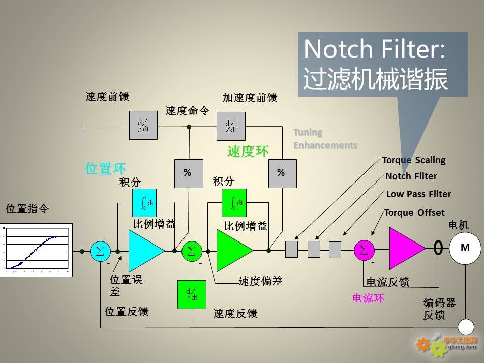

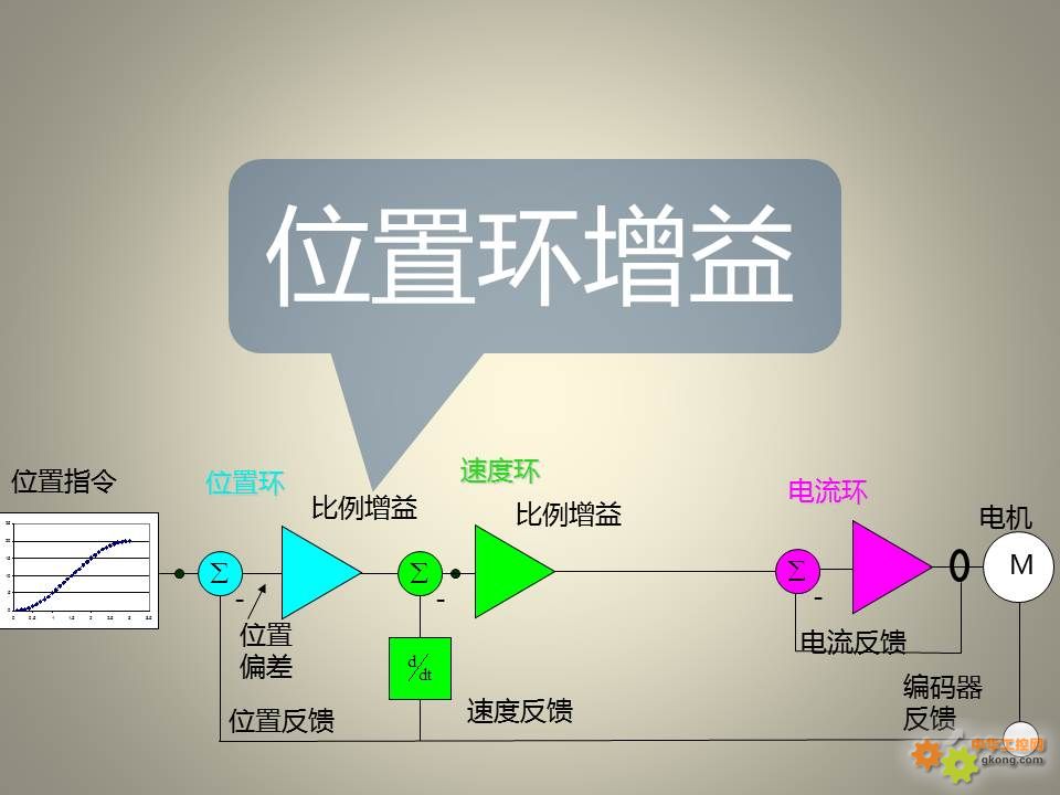

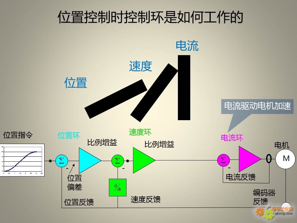

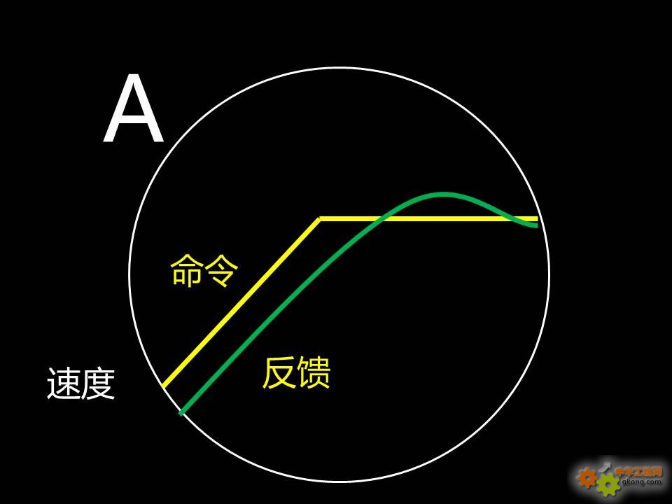

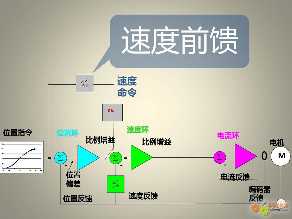

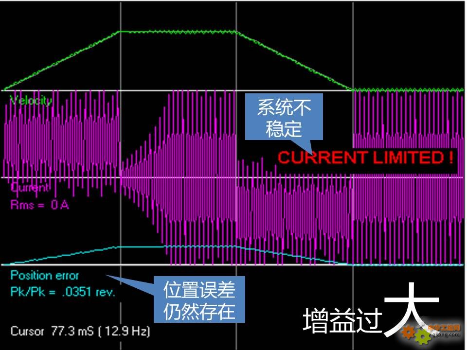

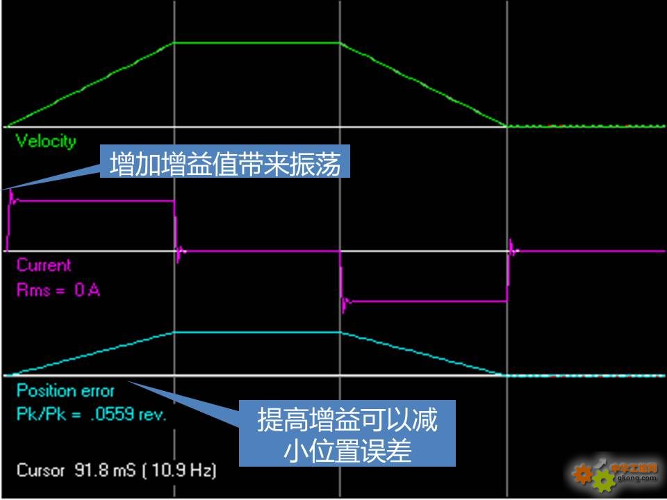

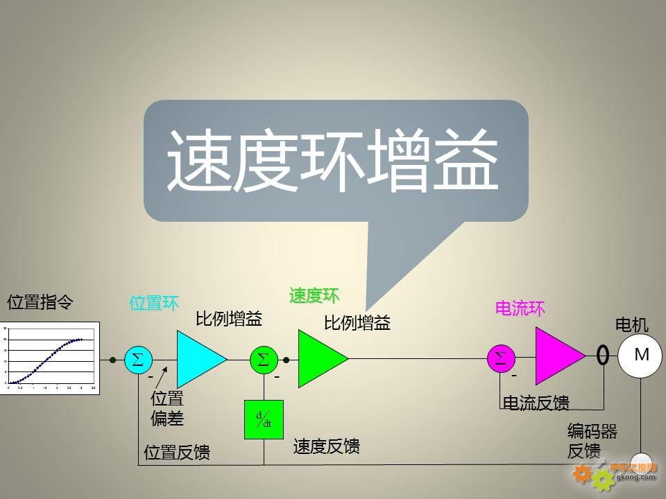

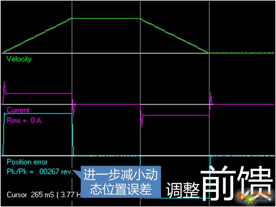

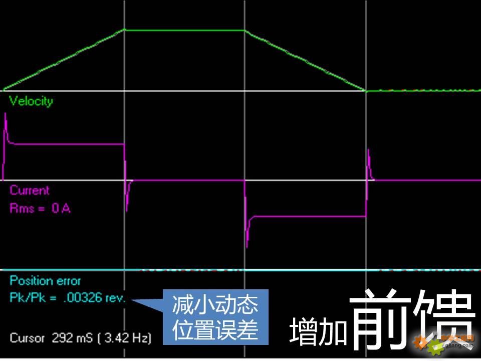

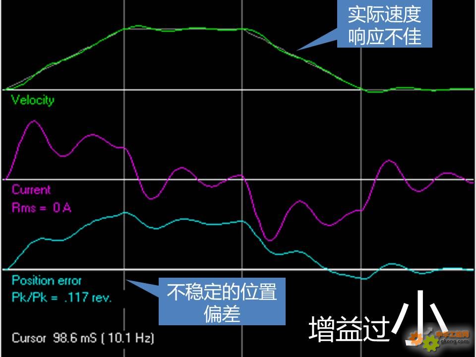

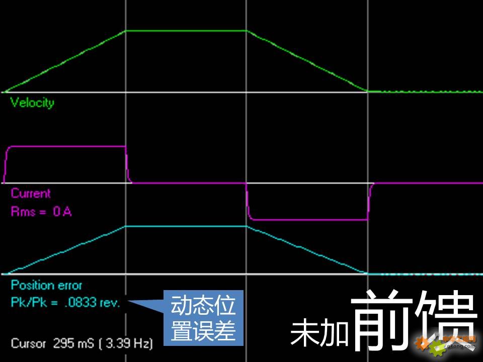

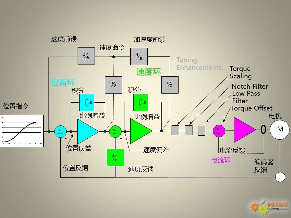

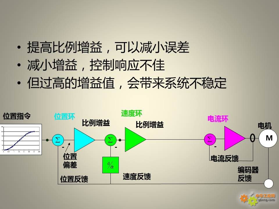

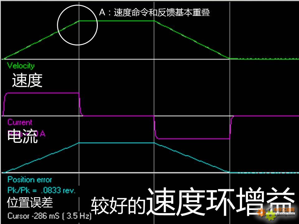

1.调整速度环增益,减小速度偏差
2.调整位置环增益,减小位置误差

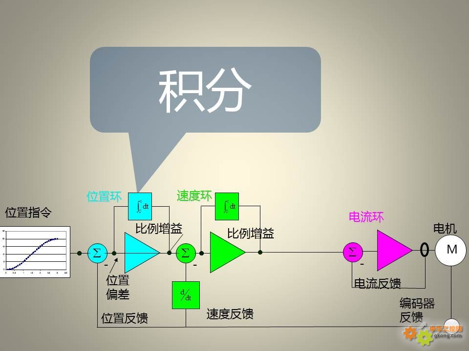

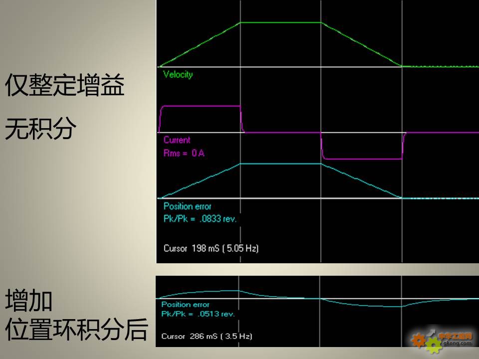

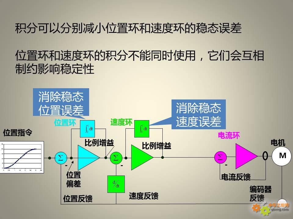

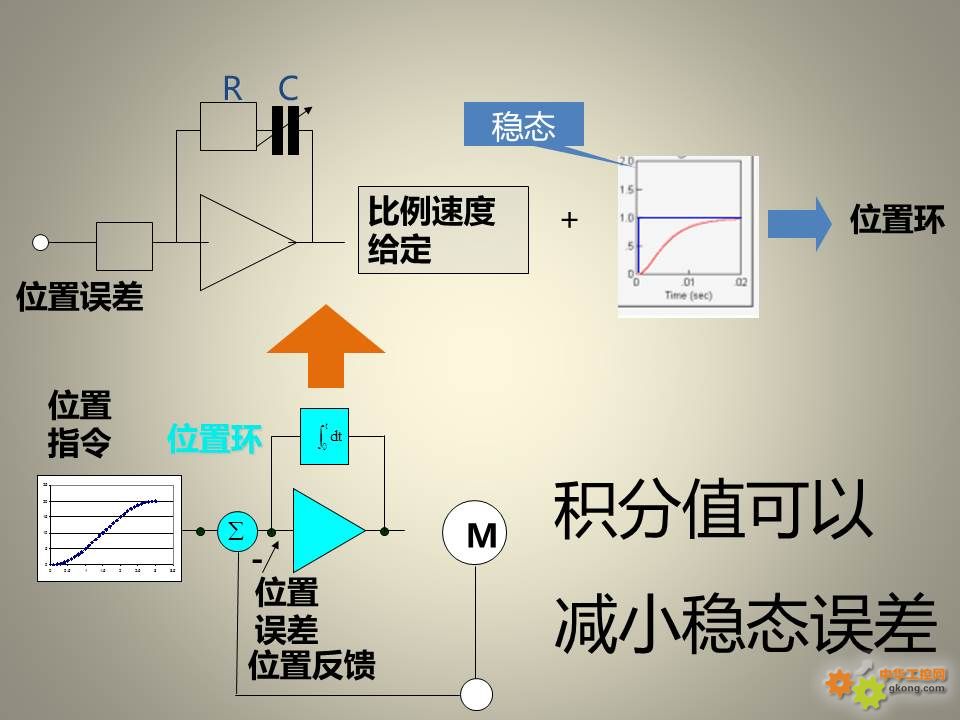

3.要进一步减小稳态误差,使用积分

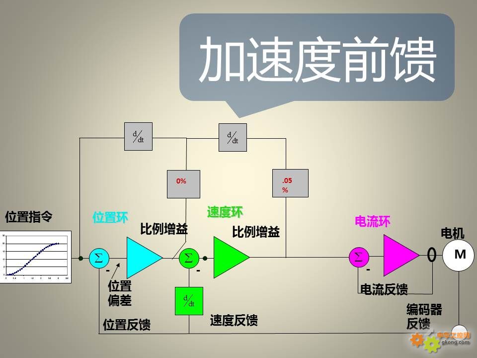

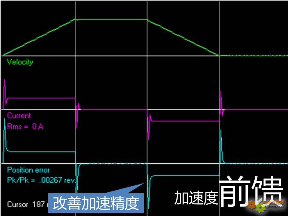

4.要进一步减小动态误差,使用前馈
5.前馈和积分不同时使用
6.速度环和位置环积分不同时使用

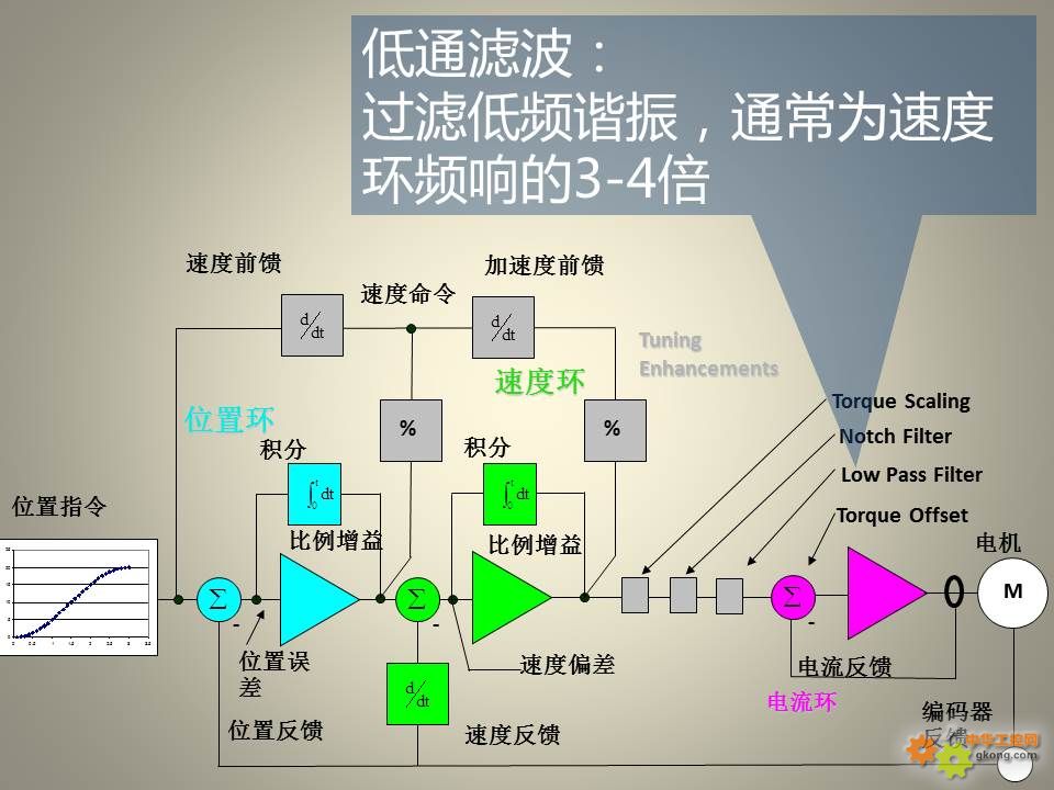

7.适当使用低通滤波和NOTCH FILTER
