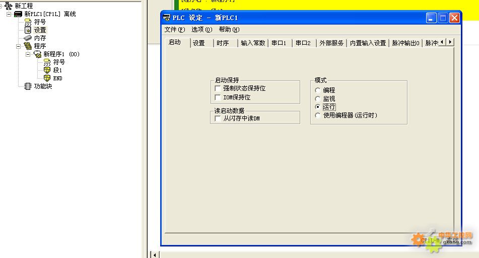

现在有台CP1L-M系列的plc,现在RUN指示灯不亮,PLC不工作只有电源灯亮,我查手册说是CPU待机,有时候重启后就正常,有时候需要重启多次,网上有大神说可能模式不对,可是用户不可能改变运行模式,就想问问还有什么情况什么情况导致这种情况发生?谢谢各位了。

改成运行模式;
