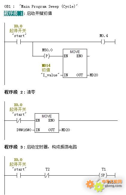

上大学毕业去面试,面试官直接给了我一张白纸,让我画出走马灯梯形图。哎,大学打了几年游戏,啥都不会,结果很尴尬的递了张白纸过去,,,最后一路摸石头过河,现在基本会一些PLC,资料也多。。发个图新手们可以学习学习~~~

面试考的啥?我是面试官的话,拿个游戏程序让你编,限用S7-300来编制。

麻烦大哥把开头看完,那会刚毕业,只会问简单基础问题,你会用300编游戏吗?

我面试的话,让我知道你有思路,就OK啦。
